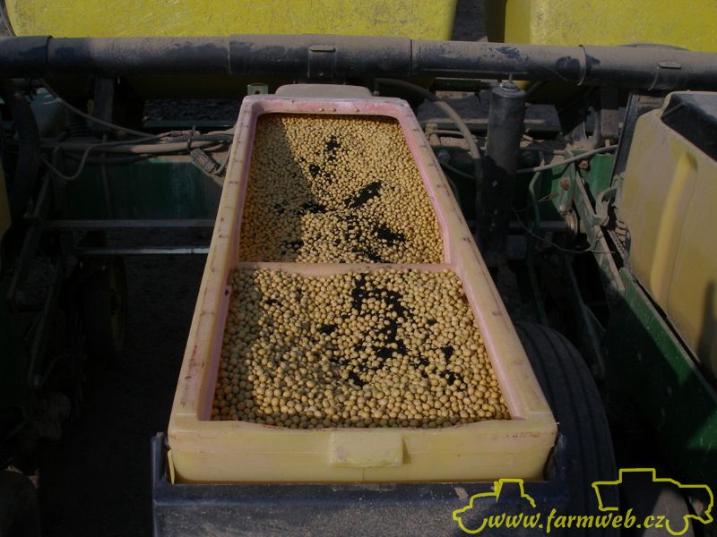

k čemu se tam prosimvás sype ten černej prášek? u nás ho vloni sypali do kukuřice a řikali že je to grafit ale k čemu to je sme se už nějak nedostali
neznalek   28.04.2011 17:25:58
me bylo tvrzeno, že se ten grafit "maže" vysevní ustrojí, což se mi nezdá, spíš bych se přikláněl k tomu, že to bude mít vliv na signalizaci přesnosti výsevu
PYTEL   28.04.2011 17:27:48
Je to grafit a údajně se dává kvůli tomu, že se potom semena líp sesypou a nezůstanou v zásobníku.smile
Filip_SK   28.04.2011 17:40:16
tak tak PYTEL to trafil, je to "mazadlo" aby sa osivo lepsie sypalo a nezostávalo v zásobníku, tu sa to dáva pravidelne pri kazdom doplneni osiva do Horsch pronto 6AS pri výseve kukurice smile
ErroRiq   28.04.2011 17:58:54
mylite sa vsetci..toto je inokulant..je to vlastne raselina obsahujuca hrckotvorne bakterie..soja je charakteristicka tym ze si vytvara na korenovom systeme hluzky, ktore viazu dusik zo vzduchu..a prave tento inokulant podporuje vcasnejsie vytvaranie tychto hluziek na soji po vzidenismile u kukurice to ma mozno iny ucel..
Tele   28.04.2011 21:06:23
Je to skutečně inokulant smile
Filip_SK   28.04.2011 22:54:48
moze byt, nebudem sa hadat, vyzera to ako grafit smile
