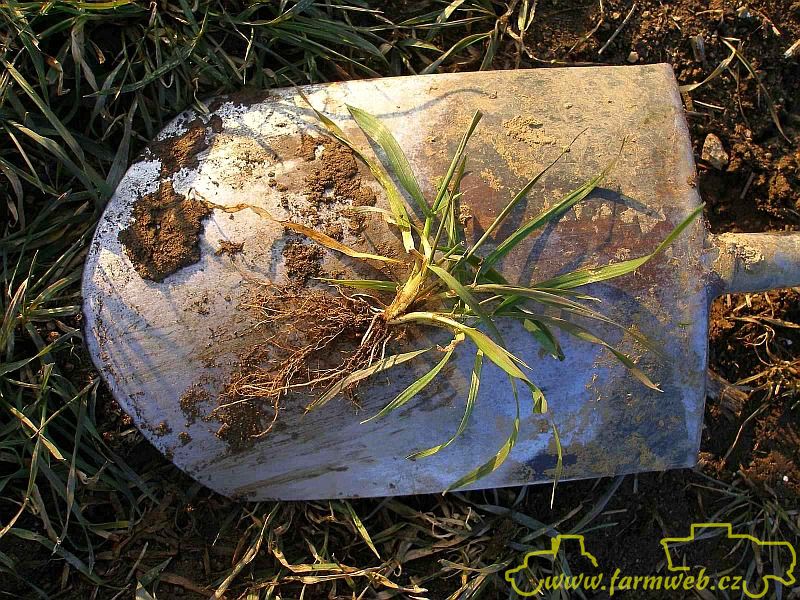

čím to krmíte, že stačilo 90kg po hektaru a je tak pěkná?smile

však ja netvrdim, že to nejde, jen me zajímá, jak na to smile

Souhlasím, taky by mě zajímalo ještě čím to bylo seté (jestli to např. byla mašina s přihnojováním) a jestli se před setím oralo a nebo je to pole zpracovaný bezorebně ?
Díky za případnou odpověďsmile .

Tak autor se k tomu určitě vyjádří, já jen doplním to co vím, seté to bylo šestimetrovou Solitairkou, takže bez přihnojení, bezorebné zpracování půdy...smile

řelk bych že je ještě zbytečně dost hustá

Takže k porostu: předplodina řepka, zásahy podzim+jaro 1 x Terrano 6 FX, postřik výdrol ve 3 listech glyphosat+sulfonylmočovina, aplikace 0,2 t NPK, Terrano 8 FG+Optipack, setí Lemken Solitaire+rot.brány, cambridge, postřik insekticid, postřik insekticid+herbicid, postřik insekticid+fungicid+regulátor, přihnojení DASA 95kg/ha. Osivo: farmářské, mořené ve mzdě mobilní mořičkou Celestem 2l/t+auxinový stimulátor+stopové prvky. Porost je veden na výnos 9t/ha při cca 650 klasech/m2 ( kompenzační odrůda ) a náklady na 2500 Kč/t. Možná se to bude zdát někomu složité a neekonomické, ale ve skutečnosti je to jenom o dodržení základní agrotechniky a předcházení problémů v podobě výskytu chorob, škůdců a plevelů
To jenik.p: nahraj foto porostu s optimální hustotou smile

vyčerpávající, obsáhlé a velice dobře spočítané smile, teď ještě aby vyšlo počasí :)
