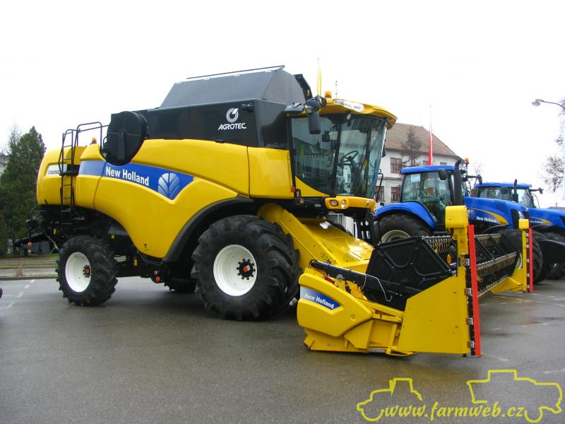

OŤAS   04.02.2009 21:10:16
Pro výsuv kosy a přiháňek se používají samostatná tlačítka, tzn. že to funguje nezávisle. 50 cm, z praxe dostačuje pro použití na sklizeň řepky společně s namontovanými děliči, tak jak to vidíte zde na obrázku. BISO adaptéry mají výsuv 70 cm, také plynulý bez použití vkládacích plechů.
