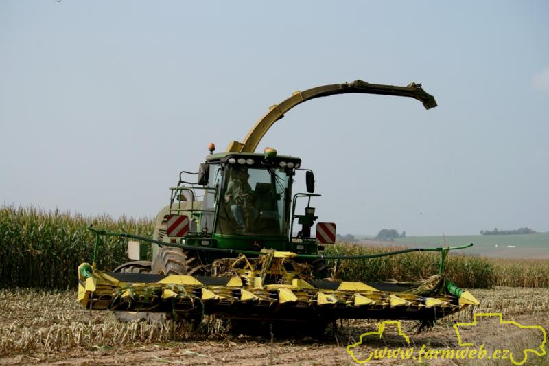

TomášJ.   03.10.2009 23:23:54
Vcelku by mě zajímalo kdy JD a NH pochopí, že pokud chtějí mít vysokovýkonostní řezačku potřebují i větší adaptéry. Tato řezačka má u tohoto adaptéru minimálně 150-200K výkonu rezervu. Vcelku zbytečné. Pokud je to určeno pro bioplyn, kde se i v celku počítá s kvalitou celé linky. Tudíž i šlapání na jámě je takto výkonná řezačka ,,jen do 10 řádkového adaptéru" vcelku luxus.
Zetor   03.10.2009 23:55:18
No já nevím, měl jsem možnost vidět JD 7500 (570k) s 8řádkovým Kemperem když řezala siláž pro bioplynku, a měla toho plný brejle... A to ta kukuřice nebyla kdovíjaká. Já myslim, že když bude taková kukuřice jako letos, a pojede se řezanka 2 - 4 mm, tak tadyta řezačka toho 10řádku bude mít až po krk. A to platí pro Jaguar i Krone. Ono se to nezdá, ale ty 10řádky ty řezačky využívají víc než by člověk řekl.
George8030   04.10.2009 04:59:46
JD má nový model adaptéru na kukuřici. Mam to doma v katalogu přímo z Německa smile mam za to,že 9metrů záběr (tudíž 12 řádek) a jak napsal Michal,ty adaptéry jsou hodně náročné na výkon stroje.smile
Hamsa   04.10.2009 20:24:27
Jen pár osobních zkušeností při řezance 4-6 mm a nastavení mačkacích válců na 1mm je tam ještě výkonová rezerva jeli jsme rychlostí okolo 6km za hodinu.To ale znamenalo že 6 odvozců s návěsy z nichž nejmenší byl BB 650 od Krampe trvalo naplnit 16,5 min.Takže 12 řádek Kemper by zvládla řezačka bez problémů a při velmi dobré kvalitě řezanky.Problém bude kolik dopravy při větších dopravních vzdálenostech bude potřeba,a pak ještě manipulace na jámě.U nás z vlastní zkušenosti je hodně málo míst kde by se to dalo bez problému zvládnout.
JaJco   05.10.2009 18:04:12
to Zetor: Myslíš si, že 1000 koní je na 12-ti řádek málosmile smile
