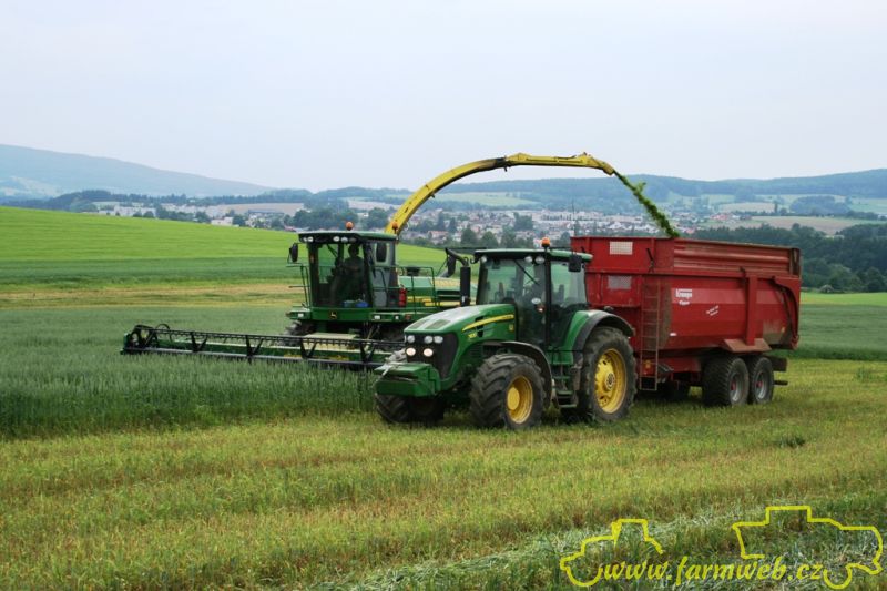

Velikost té lišty ?
Proxima   19.06.2010 20:17:52
U nás jsme se pokoušeli o něco podobného ... Jen byl problém v dotížení zadku řezačky...smile Jak to má řešena tato? Stačí jen přidané závaží?
Hamsa   19.06.2010 20:21:11
Lišta 7,6 m,závaží je tam standartní je jen dané dozadu na konzole.Jinak to nosí 8 řádek Kemper ,s dotížením problém není.
Proxima   19.06.2010 20:23:52
No zkouška u nás probíhala bez jakéhokoli závaží... A to byla chyba a zadek šel nahoru smile
klaun   19.06.2010 20:27:21
jak to do tý obilný lišty lezlo???jiná kosa nebo nějaký úpravy???smile
Hamsa   19.06.2010 20:32:32
jediná uprava je prodloužení šneku,a stíracích lišt.Do řezačky to jde dobře,rychlost 6-9km.
klaun   19.06.2010 20:47:21
Hamsa:díky!!my zůstaneme zatím u osvědšené lišty z E303 5,2metrů!!!ještě dotaz!!!berete to přez mačkací válce , a má ta lišta nějaký kopírování do stran???nebo to je 7,6metru na tvrdo!!!díky mocsmile
Hamsa   19.06.2010 20:52:02
Toto se jelo bez válců ale GPSky se pojedou s válcema.Kopírování to nemá ,ale máme to vymyšlené a do GPS to snad stihneme udělat.Ale myslel jsem že z tím bude větší problém a jde to s tím velmi dobře i bez kopírování
klaun   19.06.2010 21:00:58
taky jsme nad tim kopírovánim uvažovali ,ale máme v provozu několik let 4,5metr z mačkače bez kopírování a nic se vůbec neděje!!!GPS letos pojedem bez válcu ,protože máme směs ječmena a hrchu s podsevem jetela a na přímo by to byla slušná kaše!!! když jedete s válcema neucpává se to za nima??? jestli to neni tajný tak a můžeš mi naznačit genezi vzniku toho kopírování byl bych moc rád!!!určitě nějaký centrální středový čep???smile
Hamsa   19.06.2010 21:51:24
klaun:je to středový čep podobný jako je na 4m pickupu.
k33   20.06.2010 18:40:49
Vidím podle toho strniště,že to též není ideální též jsme to takhle zkoušeli a nic moc.
Hamsa   21.06.2010 20:38:08
Strniště by bylo v pohodě.ale je tam hodně kamení.Jinak to vysekávalo v pohodě.
