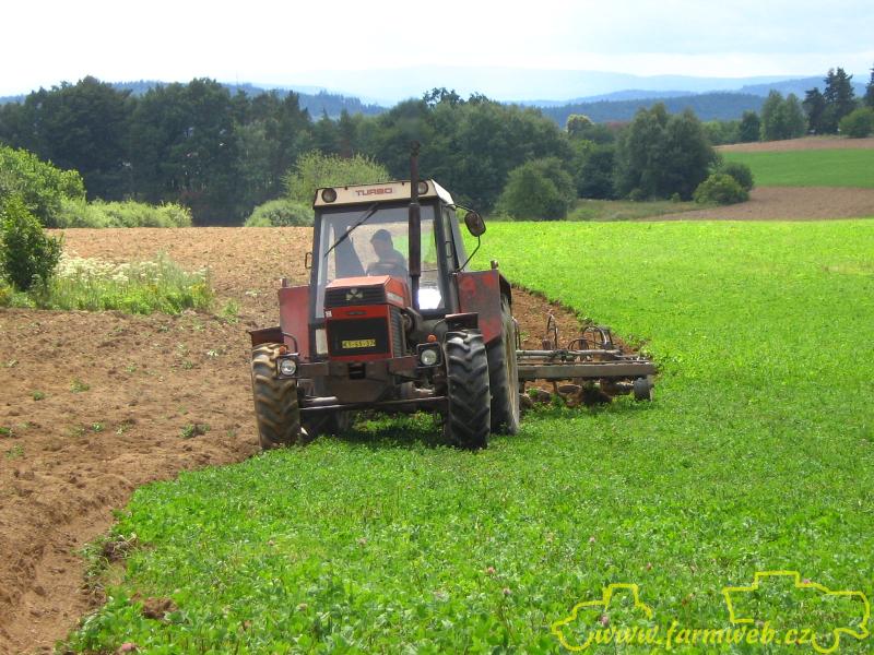

on u té orby snad kličkuje?smile
Tomket   11.09.2007 20:10:53
Né takle bylo tvarované to polesmile
OŤAS   11.09.2007 21:17:50
Nedá mi to abych nereagoval na tento styl orby, je to hrůzasmile
Brázdu si musím srovnat ,jinak to co vypadá jako nevinný oblouk se uprostřed pole změní v to co nám "mistr předvádí ", a zvláště u PHX.
A to nastavení pluhu je přesná ukázka jak se to nemá dělat, když vidím jak se ten traktorista snaží vyrovnat traktor,těma stočenýma kolama, tak je mi zle, a to to pole jenom lechtá, co musí dělat u hluboké orbysmile .
Libor169   11.09.2007 22:24:36
to OŤAS: nemůžeš to tak hodnotit, není vidět zda to je takový tvar pole, nebo zda se mu ten pluh zavírá. A ještě si myslím, že těch 6radlic je na tu 160tku hodně, i když je to nějaká lehká půda,přesný vzorec už neznám, ale z praxe vím že na 160 je paterák tak akorát, můj názor je že kdyby měl o radlici méně, tak v tom vyšlapuje a práce je hrou, ale neznám okolnosti, zda ten podnik má pluh, nebo zda to není nějaký krmivář, kterému zapřáhli pluh a jeď orat atd.smile
Libor169   11.09.2007 22:31:25
A ještě něco, myslím si že kdyby traktorista věděl, že ho Tomket bude fotit, tak by tu brázdu před jeho příchodem srovnal.smile smile smile smile
OŤAS   11.09.2007 22:43:40
Myslím si že po poli nechodí jen fotografové, ale i technici, ale je fakt že pokud je jim jedno jakou práci odvádí jejich podřízení , tak se to nezlepší a nebo mají problém s lidima a jsou rádi že tam aspon někdo dělásmile . A ta půda je lehká , to je docela vidět, a přesto že po jetelině se oře trochu hůř a letos obzvlášť je tvrdo, tak ta 160tka musí PHX 6 x 35 zvládnout v pohodě.smile
Nesquo   12.09.2007 17:41:20
OŤAS chtěl bych vidět jetelinu zoranou tebou,blbe kecat umí kde kdo! Ale souhlasím stim zě ten PHX musí zvládnout levou zadní.
stenlynko   12.09.2007 19:22:32
nemyslím si, že by OŤAS kecal, má pravdu s tým vyrovnaním brázdy, už len z toho pohľadu, že na kraji poľa, keď bude končiť mu tam zostanú nezorané kusy a a ono sa to bude iba zväčšovať a pri hlbokej orbe asi ide na plný "rajd" smile
OŤAS   12.09.2007 20:05:09
Pane Nesquo děkuji vám za pěkný titul a kdyby to bylo možné tak bych vám rád předvedl moji orbu. Já se nemám za co stydět a díky letitým zkušenostem si můžu i dovolit kritizovat ,když vidím že je něco špatně. A mimo to zatím jsme si nepotykali, ale já jsem v pohoděsmile .
Libor169   12.09.2007 20:32:55
To OŤAS: Musíš toho hocha(Nesquo) brát s rezervou, neví o čem mluví, neuvědomuje si že po tom "oráči" zase někdo jezdí a to pole připravuje a seje a stříká atd. Kdyby se jel podívat na Orby, tak by mu každý řekl že základ je dobře zorané pole. Od toho se odvíjejí další náklady (smykování, rovnání pole).A podle zoraného pole se poznal hospodář.Je to na delší diskuzi, kterou tady nemůžeme řešit.
