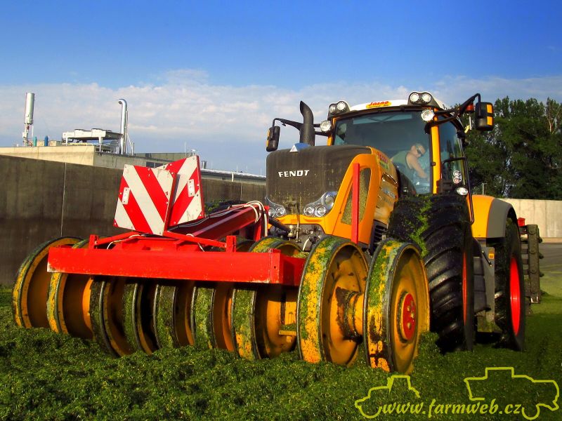

Je možný že ty pěchy mají skoro 5 tun (beru podle toho že u nás jedno todle kolo váží skoro 500kg) ?...To ztoho přední náprava musí mít druhý vánoce když se stim někde přejíždí dál se zvedlím smile

Náprava by na to měla být stavěna,jestli si to dobře pamatuju tak přední zvedací zařízení je na 5,5 nebo 5,6 tuny.smile

Tak o tom žádná , to asi každej traktor o tedle váze a tomto výkonu ná přední hydrauliku která zvládá přez 5000kg smile ...mě jde o to že i když to samozřejmně zvedne a jede stim třeba po cestě musí to bej na předek a na kola ohromná zátěž ...sám když to vozím normálně vzadu na trochu menším traktoru tak se zadní kola rozplácnou pěkně

Tak pneu trpí určitě, osobně bych to řešil zvýšenim tlaku v nich.Co se týká odpružení tak to se přizpůsobí automaticky při jakékoliv zátěži jestli tam mam závaží 1000 kg nebo 5000 kgsmile

No našel sem na jejich stránkách že ho prodávají ...tak jestli už toho nemá dost fešák smile ...já tvrdím že ta přední náprava bude otázkou času smile

Aj ked pisu zdvihaciu silu 5,6 tony tak ta naprava to nezlada, trhaju sa pneu pri prejazdoch a nicia sa zvisle capy zavesov. u nas na fende odtrhlo horny cap a ostuda bola na svete

To, že trpí pneumatiky chápu, každá má svoji životnost a taky nosnost,ale to je na volbě druhu pneumatik. Co se týká čepů a podobně, tak je třeba si uvědomit jakou hmotnost na traktoru vezu a k tomu třeba přizpůsobit i jízdu ono když mi bude na ptz viset 5 tun tak při zhoupnutí na nerovnosti už to není 5 ale třeba 8 tun.Nechce se mi věřit že někdo vyrobí traktor kterej má zvládat zvednout 5 tun, ale čepy u něj vydrží jen 4 tuny.

A já si myslím že přesně tak to je smile ...ruku na srdc i ve fabrice vědí že prostě tahat vpředu 5t je extrém a jen hodně zanedbatelné % traktoru si na předek něco takového pověsí a když tak jen vyjímečně...mě by zajímalo jestli stim dělá i nějaký přejezdy delší po silnici? smile Nebo jestli to zapřáhnou za něco jinýho když se jede dál (jako podnik služeb teda předpkládám že se učastní nejednejch siláži)

to tomD: určitě si to ve fabrice nedovolí to si nikdo na triko nevezme,když uvedu příklad-"přece nebudu vyrábět dětskou houpačku s nosností do 50 kg když budu vědět že při zátěži 30 kg se mi houpačka utrhne" myslim že díly na strojích budou naopak naddimenzovaný.Určitě počítají i stim že ta zátěž na nápravu nebo na ptz bude velká třeba při různých strojích jako radličkové kypřiče atd. když pojedou v zemi tak sice váží např. 3 tuny ale tah na ně je třeba 5 tun.Konrétně tyhle pěchy bych nechal i vpředu ale domontoval bych na ně podpůrná kola jako mají některé řezačky na adaptérech při přepravě.

To pfernet : To tím taky neříkám , jen píšu že ten předek pujde do pryč mnohem rychleji...ne že to zvedne 5 a pul tuny a rozpůlí se to smile
