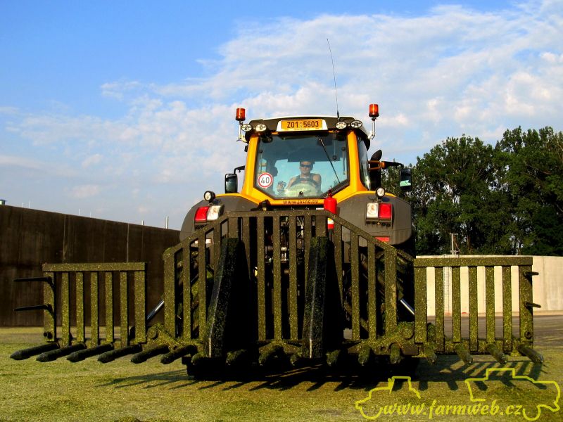

Jak je uvnitř uspořadaná kabina pro možnost být natočený dozadu. Volant se otači se sedačkou nebo tam jsou dva?
edmont   27.01.2013 15:54:23
Traktor má velice prostornou kabinu. ...odjistíš volant i s přístrojovkou a sedačkou , nadzvedneš to celý a otočíš to dozadu a tam to zase zajistíš. Záležitost tak minutysmile ..nic na tom nenísmile je to dobře vymyšlenésmile .
Permonik   27.01.2013 17:25:16
Díky, dival jsem se na net jestli nepujde vidět, ale nic se nepodařilo najít. Ale vypada prostorně. Neví někdo nějake fotce při natočení volantu v zadu? :-)
Patrik Chromý   27.01.2013 17:45:45
http://www.karlow-karlshof.eu/images/traktory/fendt-900-vario/foto8.jpg
doufám, že Zdenda odpustí jeden odkaz. smile
Permonik   27.01.2013 18:03:07
Díky, tohle se mi nedařilo najít....
edmont   27.01.2013 20:08:39
Nebo si najdi na You tube Fendt rüfa a maš tam vidět jak se to otáčí smile
zdislavko805   28.01.2013 20:31:58
Nemyslim ze to otocne riadenie u fenda je nejaka vyhra. U nas mame dve 930 a obe maju otocne riadenie a su stym stale problemy, bud je odlomena sedana alebo to striha o-kruzky pod nou.
