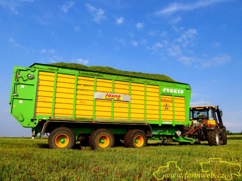

Možná to zkresluje vůči velikosti vozu ale nejsou ty kola jen 22,5"?smile
Zetor   27.01.2013 10:23:36
Nezkresluje to, jsou to 600/50 R22,5smile
Radek 8250   27.01.2013 10:24:58
Určitě to budou 22,5". Zajímalo by mě co je důvodem použití těchto kol?smile
tomD   27.01.2013 10:32:15
Tak tomu taky nerozumím , Jasno rozhodně nepatří mezi podniky kdy by nebyli kačky na pořádný obuti smile ...zřejmně proto že návěshltá spousty kilometrů na asfaltě zvolili tento kompromis pro pole...samozřejmně jsou aspon celkem dost široké takže problém s utužením nebude tak hrozný...
Zetor   27.01.2013 10:51:57
Je to jednoduché. Tato kola jsou levnější. Na silnici mají nižší spotřebu i opotřebení proti 26,5 palcovým. V poli sice mají vyšší spotřebu, ale pokud naftu platí podnik a ne službař, netrápí to. Utužení půdy? Tak službař si po svém nejezdí, ne? To je problém podniku...
A co se týká šířky, i když jsou relativně stejně široké jako 600/55 R26,5, tak díky průměru ráfku je styčná plocha o hodně menší. Pro ilustraci, ani pneumatiky 710/45 R22,5 nemají takový vnitřní objem, jako 600/55 R26,5. Se styčnou plochou to může být podobné.Zajímavostí je i to, že tyto 600/50 R22,5 mají o 800kg nižší zatížení při 65 km/h než ty s průměrem 26,5. Při 40 km/h více jak o tunu.smile
Jakub Herot   27.01.2013 11:12:24
Nehraje v tom roli i výška vozu ??
Mě se zda že se tu jednou řešilo že volí tyto menší pneu aby měli co nejmenší výšku tím i těžište šlo níže .... Ale opravdu nevím jestli si to nepletu s něčím jiným smile
Zetor   27.01.2013 11:33:23
Tak výška vozu by mohla hrát roli. Otázka k čemu to výška je potřeba... Na projetí pod nízkou překážkou by se dal podvozek snížit na hydraulice, na stabilitu bych řekl, že to takový vliv mít nebude. Ten vůz bude nižší o 8 - 10 centimetrů. Při té výšce a těch tunách mi to nepřijde tak zásadní, ale mohu se mýlit...
Radek 8250   27.01.2013 12:23:06
To Zetor: No problém podniku.... Jen aby to časem nebyl problém toho službaře až podniky začnou více řešit utužení smile
Zetor   27.01.2013 12:55:41
Toho bych se v dohledné době opravdu nebálsmile To až po nějaké generační výměně. A pak si prostě koupí větší pneumatiky nebo nové vozysmile
