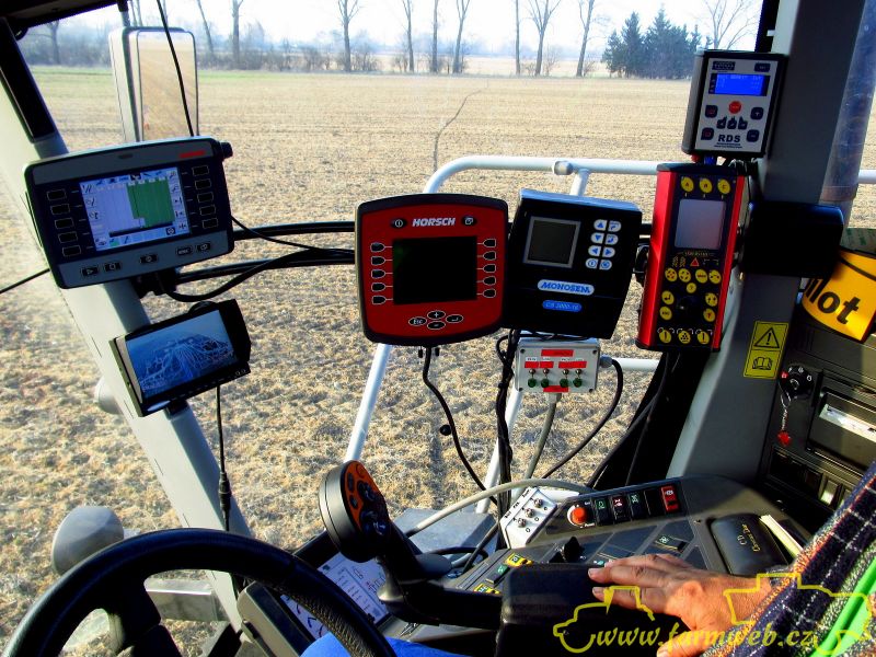

Keď toto vidím, napadá mi, prečo EU nedá nejakú normu aby malo všetko jeden terminál. Napríklad máme tu ISOBus tak každý výrobca náradia by mal svoje veci robiť aby sa dali ovládať cez toto. Niečo ako keď nabíjačky na mobili musia mať rovnaký konektor.

Pro michal003: Pokusím se odpovědět na tvojí otázku. I když máme dnes ISO-BUS kompatibilitu, tak jsou v této oblasti ještě velké rezervy. Například běžný ISO-BUS terminál na traktoru nemá dostatek tlačítek na obsluhu závěsného stroje, proto musíš dát ještě jiný terminál například na sečku. To bude asi případ i tady. Jedna věc jsou ovládací počítače(boxy) na jednotlivé stroje, druhá věc je jeden ISO-BUS terminál spojený s GPS anténou ,kam zadáš pracovní úkol , včetně například hnojné mapy a počítač ti jak reguluje dávku, tak i zaznamenává údaje o aplikaci. Pokud jde o tuto věc, tak to dělá jen málo podniků u nás, které by údaje z terminálu přenášelo do stolního počítače, do kartotéky honů a s údaji dále pracovalo. Je to ideální cesta jak mít náklady pod kontrolou, ale .... Jeden problém může být lidský faktor - managment a na druhou stranu sehnání lidí, druhá věc je propojení jednotlivých systémů od různých firem dohromady. Já znám v širém okolí jen jednoho východního Němce, který je schopen se pustit do jakékoliv elektroniky různých firem a spojit jí dohromady. Tam kde to nejde je JD, který má vlastní kartotéku honů a software Eurosoft Landdata.
Dalším docela výrazným problémem je řeč. Řada novinek nemá program v češtině ale jen v angličtině nebo němčině a to je pro práci s počítačem taky docela problém. Jinak ten RDS ovladač tlaku v pneu se dá dneska taky dát do ISO-BUS terminálu na ovládání, ale je to složitější a někdo to musí udělat.
Nedivím se že se to tak dělá, jak je vidět v kabině, je to jednodušší a taky asi v současnosti jedinná cesta to jak to ukočírovat.

Ono asi ideálně, kdyby v traktoru byl skutečný počítač s operačním systémem do kterého by se pak dali jednoduše doinstalovat "programy-ovladače" pro další stroje. V současnosti asi utopie, ale třeba to časem někdo zavede.smile
