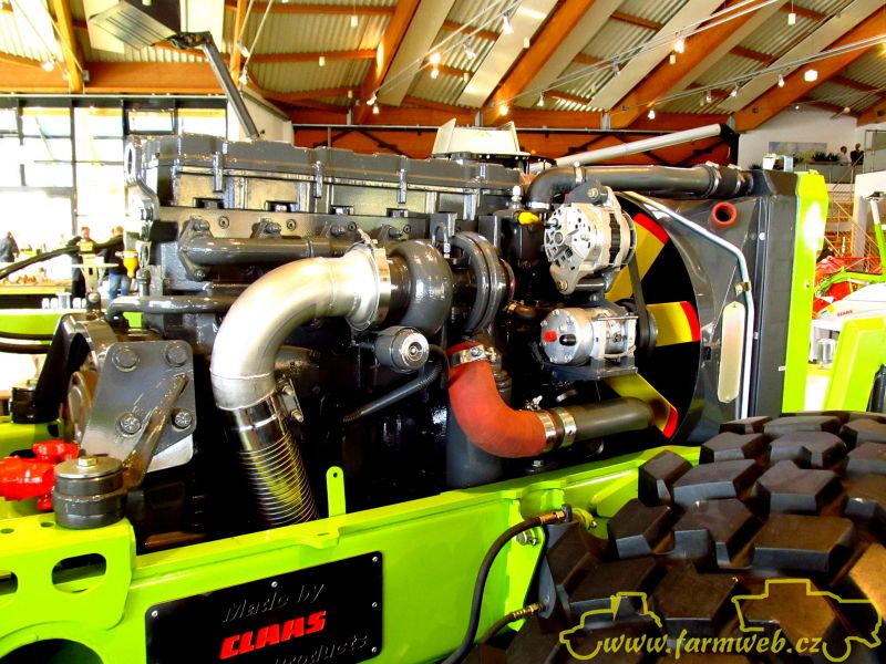

Krasné turbo, hudba to pro mé uši :-)
DragoFarmer   16.01.2012 19:26:30
Nevidím tám nahodou BOV ventil?smile
tomD   16.01.2012 19:31:00
předpokládám že myslíš blow off ventil smile smile ...myslím vzhledem k možné regulaci plnícího tlaku to asi bude on smile
F.Wolf   16.01.2012 19:40:57
Tady v tom případě to bude waste gate ventil, který se pokud hrozí překročení plnícího tlaku otevře a přepustí spaliny okolo turbínya tím jí zpomalí. Zatímco blow off ventil se montuje na sací potrubí a používá se spíše u benzínových motorů a to kvůli tomu, aby se se v okamžiku když řadíte v převodovce a uberete plyn udrželi otáčky tubodmychadla. A tíms e zrychlila jeho reakce po přidání plynu. Snad sem to vysvětlil správně.
