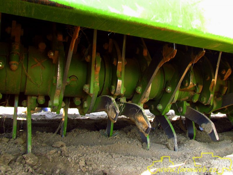

Toto je vlastne také dačo ako sú rotačné brány ??
Proxima   22.04.2011 19:41:12
Rotační brány jsou něco jiného, rotují horizontálně a jsou dost energeticky náročné. Používali dříve Zirkony a ta 310tka v tom plakala, navíc pojezdová rychlost byla minimální. Tohle se pohybuje vertikálně je to jako klasický zahradní rotavátor, nebere to tolik energie a traktor ho sice cítil, ale nestalo se aby v tom chcípl. A pojezdová rychlost byla o polovinu větší. smile

Proxima: Akorát ty směry máš naopak. Horzontálně je vodorovně a vertikálně je svisle.

co má proxima špatně na tom, že tento stroj se pohybuje vertikálně a klasické rotačky horizontálně?

osa rotace rotavátoru je v hozinontálním směru - vodorovném. U rotačních bran je osa rotace vertikální - svislá.

no, záleží, jestli se bavíme o ose nebo o pohybu prstů

Pokud je sucho, tak rotační kypřiče dělají skvělou prácu. Ale stačí jen trošku vlhko a ty nože se zalepijou, a už ta práce není taková jaká by měla být. Ale zase tyhle rotační kypřiče zpracují i větší množství rostl.zbytků. Podobný stroj - DUTZI, jdou tam dát i podrývací radlice a při jednom přejezdu stroj i sejesmile

dutzio mám už 6 let v kopřivách náročné na výkon, zalepuje se za mokra a pokud je nerovný povrch neumí ho zahrnout a tak ty podryváky tak maximálně do 20 cm a už to nechtělo jed a pak byl taky problém to zdvihnout tak vysoko nad zem a když už jsem to s novim traktorem zvládl tak jsem lámal kardan jak byl moc zlomený a taky ta třecí spojka neustále hořela

Trochu se mi nezdá tvrzení, že by 310-ka plakala v 6 m Zirkonech. Skutečně ? Lemkeny nejsou zrovna pověstné tím, že by byly energeticky nadměrně náročné. Běžně pracují v 6 m v secích kombinacích s traktory JD 8120 a zvládají to.
U nás mají Amazone rotačky také 6m, pod brambory jdou na plnou hloubku nad 25 cm a zvládá to JD 8110 celé roky .. a to jede do hrubé brázdy.

Opravdu tomu tak bylo, Zirkony měli strašně velký odpor a pouštěly je 20 cm do země, nezapomeňme, že zaleží také na půdě smile Zde jsou strašně těžké půdy a spodek pod ornicí bývá tvrdý a zvlášť mokrý. Proto na přípravu volili kompaktor a né Terrano, protože Terrano vytáhlo na povrch tu těžkou mokrou zeminu. A velké hroudy smile Podívej se na mou galerii : Poprvé... Tam řidič co jezdil stěmito Zirkony rovnou psal jak to bylo smile

no tak chlapci brzděte.. Neznám sice použití u brambor ale u obilí si připravuji seťové lůžko a to tak 5 max 10 cm.. Podle plodiny.. To není kypřič.. To že si před tím vezeš vlnu neznamená že jsi tak hluboko. A samozřejmě na písku stačí méně ale u nás je 300 koní minimum na 6 m..

24 cm opravdu zpracovávali smile Tato firma to má velice dobře promyšlené s pěstováním brambor, a za traktory neustále běhal agronom po celém poli a měřil hloubku zpracování. a člověk bynevěřil jaký problém budou dělat koleje zanechané po Terragatoru, ze začátku se to moc polskému agronomovi nelíbilo to zpracování rotavátorem tak nechal rotavátor ještě více pustit do země, a to už traktor festovně cítil, ale pořád to zvládal. Ještě upřesním vlnu před sebou neměl nikdy. A u zirkonům ano, ale přesto zpracovávali do hloubky 20cm. A nejednou se stalo, že 310koní v tom chcíplo. Rotační brány měli strašně velký odpor a proto zvolili, tento rotavátor. A práce poněm ? Luxus. smile smile

- Tomuhle udaji moc nechci věřit smile

omlouvám se za neupřesnění ale ten komentář patří právě k zirkonu.. 20 čísel rotačky v zemi je podle mého kravina.. Ani bych se s tím nerozjel navíc by to žralo 100 litrů na hektar..

u nás boli dlhé roky rotačné brány agregované s traktorom NH8970A, čiže výkon okolo 240 koní, rotačné brány Peschio so záberom 7m, pôdy sú tu ako kde, ale nikdy sa nestalo, žeby to traktor nepotiahol a už vôbec to nejde a nešlo tak hlboko smile

Jakou mají délku hřebů rotační brány a když je nechám 20 - 25 v zemi tak to musí být problém nebo musím jezdit hodně moc pomalu.
I proto je lepší rotavátor, sám to tak používám na brambory. Vloni jsem to neudělal a byl problém se vším, s ošetřováním, sklizní... Akorát to má jednu nevýhodu, ubíjí to spodní vlhčí vrstvu, proto na podzim hluboká orba nebo podrývák. Ale jinak brambory mají rády takto pěkně připravenou půdu, alespoň u nás v oblasti Hané. Mám to vyzoušené už 10 let.

S těmi Zirkony opravdu zpracovával tenkrát hluboko na 17 -20cm, a podotknu jak psal Honza.S2 : pracovní rychlost té 310 co je tahala byla něco kolem 2km/hod. Spotřebu nevím, ale počítám, že byla daleko vyšší jako u tohoto rotavátoru.smile No uvidíme jaké překvapení nás čeká příští rok smile

No jelikož jsme jim taky dva roky po sobě pronajímali pole asi 25ha tak musím potvrdit to co napsal Proximasmile
Opravdu Zirkon jel "nadoraz v zemi" a ten Case se přímo před mýma očima dvakrát "udusil"smile
Pracovní rychlost asi 2-3km/hod.
Zem byla puchlá tak asi 20cm a ten holaňdan mi vysvětloval, že nejdůležitější je, aby pod zasazeným bramboren bylo tak 5cm nakypřeno.
Výnos byl špičkový ( a to zůstalo hafo při sklizni na zemi) brambory ale nebyli na normální použití, byla to speciální odrůda vyšlechtěná na hranolky při vaření se okamžitě rozvařilysmile
Pane Blažek, já myslím. že seťové lůžko u pšenice bude asi jiné než u brambor smile

tak to že se to používá na takovéto věci jsem opravdu netušil ale rozhodně to nebudu obdivovat.. Ty hodnoty jsou nepochopitelné a škoda že se tam nepochlubíte i se spotřebou.. Nevím co to je za argument odrůda atd.. Používám stroje aby mi vydržely a ne za každou cenu. To je asi všechno co k tomu dodat..

Já si myslím že je to dobrá mašina a pod brambory zvlášt...akorád u brambor musí být nakypřeno nejlépe do těch 30ti cm, takže raději bych možná zvolil o krapek menší rotavátor, aby se do té hloubky dostal a nehuntoval traktor. Jinač taková věcná otázka....s menším záberem a v lehčích půdách, lze dosahovat s rotavátorem 5 km za hodinu?smile

Díky aldo ! smile no oni to se ztrátami opravdu neřešili, i já si dovezl pár brambor na zkoušku domů. A opravdu se rozvaří. Navíc jsou bílé a vodnaté a pohled na uvařenej brambor je opravdu nic moc. Teď je zabral TopFarms. A oficiálně patří pod anglický Spearhead. Letos tomu veleli už polští kolegové a ti také zabavili veškeré sazeče a stroje včetně traktorů do Polska a sem poslali jejich sazeč smile Co vím tak nabírají další hektary, momentálně v okolí Poznaňe v Polsku mají nově pole. Jinak setrvávají ve většině podniků v ČR, kde sází už nějaký ten rok. Příští rok by sem měli údajně dojet s novou technikou smile Spotřebu v Zirkonech by nám tu mohl osvětlit řidič 310tky co je tahala, ale nevím zda se tu ještě chodí přihlašovat. Ale počítám, že si mohla 35 litrů na hektar vzít a né-li víc. Jelikož při zpracování rotavátorem si 310tka vzala 25 litrů/ha
To Petr.J : Myslím že dosáhnout 5 km v hod nedělá problém ani tomuto rotavátoru. Zas tak pomalu stím nejezdil a těch 4-5 mohl jezdit smile Na velikosti nezáleží, jde o kvalitu práce, čím pomaleji tím líp smile

To Petr.J : je to možné ale spíš s těžším. Rotavátor nehrne před sebou hmotu ale všechno rozemele. Rotační brány ji hrnou před sebou a musí projít obtížně přes ně proto odpor a spotřeba.
To Proxima: nemají v záměru využívat celou linku s nahrnováním hrůbků a s odkameňováním?

To Honza.S2 : Ne, technologie bude stejná, ale technika by měla být jiná smile

No, také jsme si na stanici jednou dali brambory do velmi těžké půdy. Podle mně ale do takových podmínek nepatří. Dostat je pak ven bylo dost pracné, pořád praskaly pruty na vyorávači, protože prostě neunesly váhu těch hrud. A na hlízách byla půda dosti nalepená a dostat ji dolů také nebyla nic moc zábavná práce. Rozhodně lepší jsou písčité půdy a pro velmi těžké bych zvolil jinou plodinu, k níž se nemusí kypřit tak hluboko se spotřebou 35 l/ha. smile

To Petr B: Teoreticky máš pravdu, s tím co jste udělaly na stanici, to jsem měl loni stejný problém. Ale bylo to právě proto že nebyla dobře připravená půda.
Jsem z Hané a pěstují se tu brambory v malé míře - záhumenky a podniky na nějákých cca. 5ha. Půdy asi víš jaké tu máme, těžká černozem řepařské oblasti. Nejsem SHR, ale brambory tu pěstuji sám 12 let, zpočátku na 0,5ha poslední roky jsem snížil. Jemně nakypřená správně vyzrálá půda, prostě rotavátorem připravit a provzdušnit. To že přesuším nevadí, bramboře stejně vlhkost co by v půdě zbyla byla houby platná, to chce napršet. Na podzim pro brambory ořu (coby zastánce bezorebkysmile). Snažím se zapravit co nejvíc hmoty - svazenka, hnůj, zbytky po předplodině kukuřici zmulčované rotavátorem a na jaře po vyzrání půdy (někdy pomůže kultivátor) udělá rotavátor jemnou práci a výsledek - čím hloupější sedlák tím větší brambory. A je to fakt, hloupej jsem dost. Dokonce jsem střídal brambory po 2 letech po sobě. Samozřejmě přihnojení NPK, na list jsem nedával poslední dva roky. Ošetření na plíseň preventivně a boj s mandelinkou zvládám taky. No a až na loňský rok nebyl problém. Také nedaleko Kroměříže pracuje už několik let linka na pěstování brambor s odkameňováním, sklady a zpracování pomalu na Vysočině nanajdeš jako tam. A jde to také.

To Petr B : Tady byl s hroudami stejný problém. Loni měli obzvláště moc hrud, protože se sklízelo za značného sucha. Víc můžeš vidět v mé galerii : Sklizeň brambor. Řádky byli oborané, a zaloňský deštivý rok mezi řádky stála voda a kdyžto zaschlo byli tvrdé jako beton, to se ani moc nepoužívalo zavlažování, které zde používají smile Na jedné dvoukolce brambor odvezené z pole mohlo mít tři čtvrtě brambor a zbytek hlína, od třídičky odvážela jedna souprava hlínu zpět na pole a ta se nezastavila. A takové dva hektary né-li víc byli zavozené hlínou ze sklizených brambor z toho pole. Ale výnos byl opravdu velký. K trhání pásů nedocházelo, pouze při zaklínění cizích předmětů ( řetazy, pokovy, pera, dráty, náklady z pluhu atd. Řidič mi ukazoval co vyndal z pásů za jeden den, a měl toho pěknou hromádku. smile Jinak půdy si vybírají samy, dělají si samy rozbory půdy a testy. smile Řekl bych, že je to důkaz, že i v těžkých půdách se dají brambory krásně pěstovat. Když nepočítám jak tu píšeš náklady na spotřebu a podobně i přesto se to musí vyplácetsmile smile
