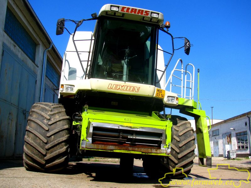

Kola ten kombajn má moc hezký. Ale zeptám se teď tak, zajímaly by mě zkušenosti s mlátičkami Claas třeba v tomto podniku a klidně i odjinud.
Snad mě příznivci a další lidé od Claasu tento můj komentář odpustí a nebudou ho brát ve zlém. Jezdím v nejmenovaném podniku kde mají Claas Lexion 580 r.v. 2006, perfektní obsluhy na mašinách, ale bohužel není jednoho dne, aby nebyla nějáká porucha.
Na začátku týdne sesypaná převodovka na pohon metačů slámy, ložisko ventilátorů, ve čtvrtek se sesypala převodovka na pohon kosy, včera tekly spojky ve sdruženém připojení rychlospojek na lištu a na večer to všechno završil absolutně rozsypaný drtič slámy který dnes do čtyř hodin dávaly dohromady. Až mašina konečně vyjela na pole, přijel další Lexion ze Slovenska, po pár set metrech se klukům ucpal drtič, až jsme to "vydolovaly" ven, nastal další problém s čidlem. V pět hodin se jim sesypal pohon kosysmile Stejné jako když jsem viděl před pěti lety v podniku, kde stál každý den jeden Lexion z 6 kvůli opravě. Servis reaguje perfektně, věci mají v Agrallu na skladě, po této stránce no problem. Ale abych to dokončil, v podniku kde jezdí tyto Lexiony si najaly na služby ještě tři New Hollandy CX dva z nich r.v. 2003, jeden službařský má už nespočet ha a obsluh za sebou, druhý jakbysmet, denně se udělá údržba, sem tam prsty nebo drobnosti na lištách a mašiny jedou, jedou a jedou. Ještě jsem za celé žně neviděl ani jeden z nich stát.
Začínám být tak nějak na rozpacích z toho. Přece 5 let není na mlátičku tolik že by musela být tak poruchová a pomalu zralá na výměnusmile

Proxima   08.08.2011 01:27:25
To Honza.S2 : Čau, tak v tomto podniku tahle mašina ted šlape poměrně dobře, ze začátku když byla nová to byl prý taky horor, pořád nějaká porucha, znám obsluhu a ta se o mašiny perfektně starala (měl jsem v podniku praxi). Ale te už šlape bezvětších poruch co se vše vychytalo, mají i novější 480tkuˇs motorem CAT a ta šlape bez poruch. Z jiných podniků mám jen kladné ohlasy na stroje firmy Claas, krom teda velké spotřeby nic zlého. Každopádně co slyším o Tucanech tak je to asi největší chvála co jsem zatím na kombajn značky Claas slyšel smile Takže tady moje info co vím, ikdyž nejsem mezi kombajny zastancem tehle barvy smile
Honza.S2   13.08.2011 08:54:54
Tak po pár dnech práce bych to měl trochu ospravedlnit. Jestli to bylo tím počasím nebo čím nevím. Ale zdá se že si ti dva Lexiony už daly říct. Zametají se pšenice místy s vysokým výnosem a hodně slámy a je to koncert. Tak uvidíme jak dál.
