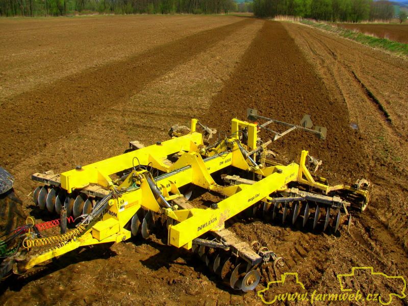

Chtěl bych se zeptat proč to tak vynechava?smile
Metallica   16.05.2010 10:32:02
Protože používá GPS navigaci, má takhle více místa na otočení.
BORIS-SK   16.05.2010 10:58:08
Presne tak a okrem toho ze to ulahcuje otacanie tak setri cas.....predpokladam ze pri tomto stroji by sa musel otacat na uvrati do tvaru "8"(osmicky) a takymto systemom jazdy sa otoci jednoducho do tvaru "U".....
JohnDeere8430   16.05.2010 11:04:35
Když sem tahal takovýhle disky tak jsem se v pohodě s 8430tkou otočil do "U"
Proxima   16.05.2010 12:44:46
Jak tady píše JohnDeere 8430 - dřív se bez GPS také točil do "U" smile Ale když má navigaci, tak proč by toho nevyužil smile
Fastrac3220   16.05.2010 13:07:25
Ale jak tak koukám dál, tak mi na tom něco nesedí. Jen se podívejte na další fotku, kde jede mezi ty dva hotové řádky. Asi zrovna nepoužívá tu navigaci smile
Proxima   16.05.2010 13:21:36
To vše záleží na řidiči a jeho zručnosti. Ale navigace byla spuštěná až po najetí mezi dva hotové záběry smile
Fastrac3220   16.05.2010 16:31:22
Taky zrovna jezdím s takovým podmítačem, akorát je to Preciser a tahám to JD 8320, zkoušel jsem se otáčet do "U" a jde to, ale tu nápravu na podmítači táhneš po celý otáčení smykem, tak raději jezdím do osmičky, toť pro tu horní debatu. To Proxima: Tak jasný, je to na řidiči jak jezdí. Dík za vysvětlení
