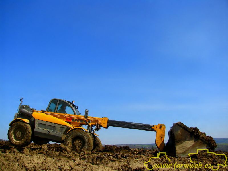

jezdím s manitou 845-120 turbo a za tohle bych vraždilsmile a argument, že je hroznej teren a jinak to nešlo jsou úplně mimo...memí problém dát o žlicu víc!pak se nedivte že jste furt na dílně...
Jano SK   20.02.2011 18:32:42
Fotka ako z katalogu!! Konkretne mam na mysli katalog " nespravne pouzivanie manipulatora", strana 2. odstavec 1 - " zakladne chyby"
Ak dojde tento stroj do servisu na zaruku s popraskanymi zvarmi na pevnom vylozniku, tak ho kludne na zaklade tejto jednej fotky mozu poslat plakat domov. A to sa nejedna o to, ci to je zlty alebo ruzovy manupilator, to je fyzika.
Neviem presne aky je objem lopaty, ale vzhladom k velkosti stroja usudzujem na LOPATU NA SYPKE MATERIALY ( merna hmotnost okolo 800 kg/m3) - co teda hnoj naozaj nie je. Nevhodne naradie na aplikaciu - pri poruche opat smola..

Já si myslím pánové že to obsluha udělala naschvál aby to byla akční fotka jinak to asi normálně nedělá ale třeba autor ví více a objasní to.smile

Já jakožto taktéž řidič Manitua něco napíši.
Když koukám jak má na kolech ve vzorku pěkně uhlazené bláto, tak mi to připomína mě, když jsem měl sjeté pneu a pomocí teleskopu jsem se v některých situacích pohyboval.
Vaha v lopatě už udělá své a né úplně zkušení řidič tomu pomuže,takže se přizvedl. Na ostatních fotkách již nemá teleskop vysunut na doraz.smile

Přesnějak píše Michal B smile
