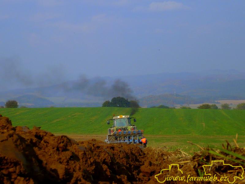

Jde asi nadoraz .
cévéix195   10.02.2009 21:39:42
Ten má vzduchové filtry pěkně zanesený!Já tahal to samý za JD7800 akorát 7mi radličnej v těžší půdě i s pakrem,ale aby takhle vykuřoval to se mi nestalo.smile
pavel   10.02.2009 22:02:33
cévéix195 má pravdu,bud zanesený filtr,nebo prasklý přívod vzduchu od turba,protože on by si podřadil a kouř by byl jen možná krátce ,ale netáhl by se za ním jak na šestapadesátce s cucákem v kopci
neznalek   10.02.2009 22:13:37
tenhle si ale nikdy nepodřadí smile
Metallica   10.02.2009 22:17:43
Ale podřadísmile Jinak řečeno změní převodový poměr..
pavel   10.02.2009 22:33:38
dík Metalica za pomoc při objasňování,je vidět ,že to máš taky zmáknutýsmile
Tolar   11.02.2009 20:22:53
Vzduchovej Filtr asi nemá zacpanej protože ten má elektronickou kontrolu a ta mu to hlásí a snad s tim nejede a když jo tak je to smile .
myhal7800   12.02.2009 18:48:53
cévéix195- to bych chtěl vydět jak taháš 7 radl. pluh za JD 7 800 a ještě v těžší půdě , já sním taky jezdil s tím JD 7800 a nechce se mě to věřit smile tos musel jenom tak lepat tu půdu
terrion   10.02.2010 17:43:04
ja mam jd 8100 15000mth ale tohle nedela tohle kouři jak parnik
