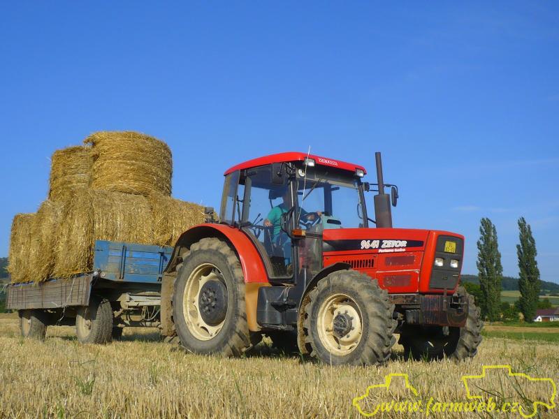

proc uz ty dva horni baliky nerovnali jako tech ostanich 6?? jinak zeturek ma ale pekny backurky...smile smile

Protože s paletizačníma vidlema to jde těžko, a sou úplně stejně nastabilní jako ty položené smile

protoze UFOune kdyby si prosel provozem tak to pochopis,a navic ikdyby to tak chtel dat (nerovnali jako tech ostanich 6) tak jako ridic vystupuju a reknu mu at si to odveze sam-za ten pruser ty baliky nestojej-to se radsi otocim 5krat a vic
a proximo:s paletakama to jde velmi dobre,jen to musis umet naskladat,ale jak jsem rekl,z pole na silnici bych s tim nejel. a rikejte si co chcete ale cca+- 300kg/balik v urcite rychlosti a smeru dela sve zazraky.

To pepe : No řidič byl na manitouovi po dlouhé době, a přechod z Hona je znát, stím je to jednoduší napichneme balík uprostřed a bezproblémů je položíme pěkně tak jak ty spodní . Jinak na dlouhé dálky jsme to praktikovali tak, že jseme jezdili jen se 6 balíky - mohlo se jezdit alespon rychleji. Půser s balíkama byl už jednou takový, když řidiči 106 41 spadl balík v zatáčce do křižovatky, na chodník kousek vedle zastávky autobusů, naštěstí po chodníku nikdo nešel ( tenkrát jsem s řidičem jel a nebyla to žádná sranda) smile Při tomto focení jezdili chlapy asi jen 1 km po silnici, takže se jezdilo i s otevřenými bočnicemi - jednou se stalo, že když padal horní balík, tak sebou vzal i ten krajní. smile Jinak když se jede rozumě a není na hoře nějakej šišatej balík nebo pořádně nesvázanej, tak spadne skoro vždycky smile a proto dáváme ty šišaté na spodek smile

To pepe: hele nevim kde jsi vzal ze jsem neprosel provozem..??na 9t se otevre prava sajtna a celo se da na retizek aby byli videt svetla. a uz se to rovna vsechno na stojaka a spodni rada se dokola kurtuje.a kurtuje se jen proto ze baliky sena a slamy z podlahy klouzou jinak 11 baliku senaze na 9t neni zadny problem..!!..chapu ze tady to nakladaji paletakem tak ze to asi tak nejde jako celakem..to nevim nemam zkusenost s paletakem.Jinak jsme vozili baliky cca 30km jedna tocka!! Z 6340 8t+9t= 19baliku..!!..7745 s celakem 9t=11baliku a ja s Z 6945 + 9t=11baliku... takze chapu ze jsi napsal ze jsem neprosel provozem..!! asi vitr MACHALE...smile smile smile

Já se taky podělím o své zkušenosti.U nás,se jednoduše dají na vlek lešeňové trubky,čili to přesahuje podlahu o nějakých 15cm na každé straně.A jak se nakládají balíky,tak drží jak Luteránská víra.vozíme dole 8 balíků a na hoře 4 a nikdy nic nespadne.je to lepší,protože balíky s větším průměrer se nemůžou vybulit.smile
