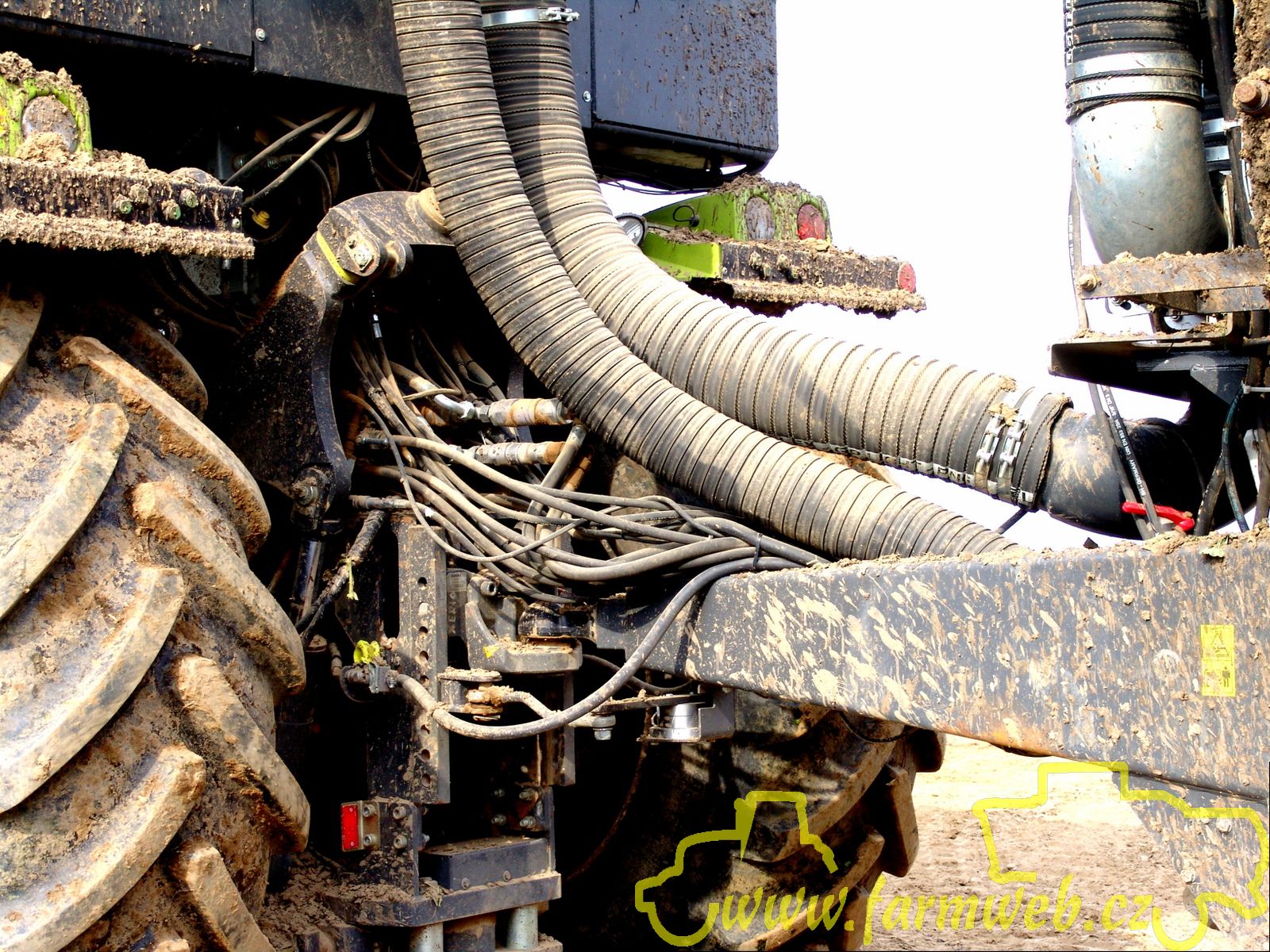

zatížení koule k80 v etážovém závěsu je max 2000kg, což tady určitě nestačí..Nevím proč to nemá do spodního závěsu???
libor   01.11.2015 15:53:49
jsou už etážáky i na 4 t.
libor   01.11.2015 15:55:39
A na to že to má 3 nápravy tak na kouli moc velká zátěž nebude
Milda11   01.11.2015 20:16:46
jedna věc je kolik to reálně snese, druhá jak je to schválené....
Michal Chromý   01.11.2015 20:37:21
Taky používáme koule v etážovém závěsu a jsou na 3500kg,takže bych to nehrotil
Jano SK   02.11.2015 09:18:29
Na etazovom zavese su 2 stitky, kapacita je limitovana nizsou hodnotou - jeden stitok je na pripojnom zariadeni ( napr.K80 - 2 alebo 3 tony ), dalsi stitok je na samotnom etazovom zavese, kde moze byt napríklad 2 tony..
Xerion 4000 ma K80 v etazovom zavese so zvislym zatazenim 3 tony v spodnej liste by mali 4 tony. Kolko v realite prenasa plna 3 napravova cisterna s aplikátorom v zadenej casti si netrufam odhadnut, celkom zaujimavy moze ale byt tlak na zadnu napravu Xerionu.
libor   02.11.2015 16:34:56
Podle toho jak se na to dívám tak bych řekl že na závěs moc velkej tlak nebude. u nás máme bergmanna tridem a ten skoro stojí sám a tady je první náprava dost blízko a vzadu je dost hmotnosti.
V Oticích mají etážák na 4 t.
