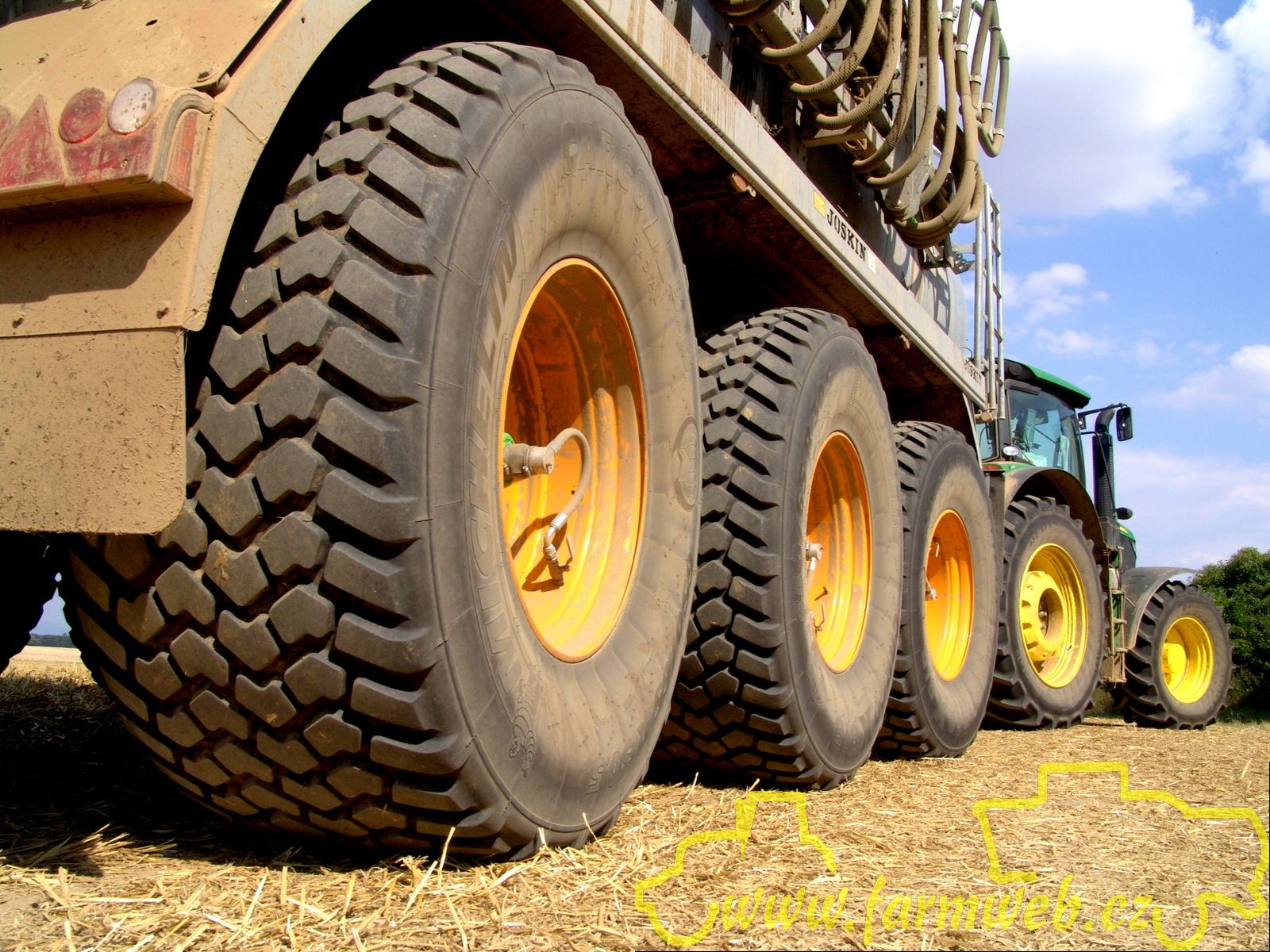

Nevidím tam druhou hadičku... To je jednookruhový systém? Stejný jako na Joskinu v Bohuňovicích?

A je vlastně nějaký zásadnější rozdíl mezi 1 a 2 okruhovým dofukem kol ?

Jednookruhový nemá ovládací hadici a je to celé stále pod tlakem. Provozně to má dva efekty. Pokud u jednookruhového nějak vytrhnete hadice, ujde veškerý vzduch z pneumatik, proto tam jsou ty kohouty. Druhý efekt je ten, že tlak ve vedení je stejný jako v pneumatice a může tam dojít k vyššímu namáhání a opotřebení součástí.
V Bohuňovicích mají oba systémy, tam by bylo asi dobré srovnání...

Ano, správně, ještě podotknu-pokud bude mít defekt v jedné pneu, tak při otevřených kohoutech, jak má na fotce, ztratí vzduch ze všech 6-ti pneu.
A levné řešení se tak může draze vymstít.
