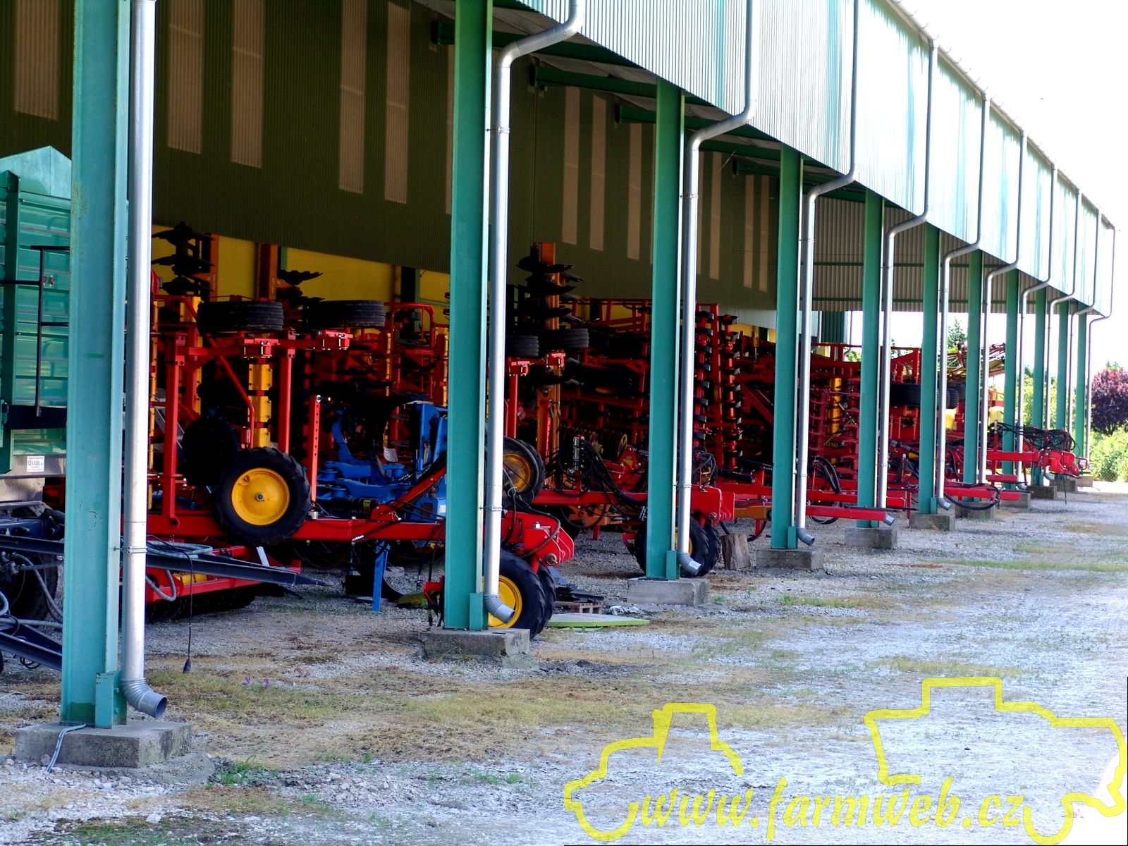

Jaktože někde na 1500 ha stačí jeden secí stroj a jeden diskáč a někde je potřeba od všeho alespoň 3?

Skladba plodin, podmínky, terén, půda.... Když mám měsíc v kuse sucho a teplo tak šestkou zaseji 600ha pšenice a čtverkou kypřičem je možná i stihnu nachystat.
Zeptám se ještě - tento farmář používá orebnou technologii a kolik má stálých zaměstnanců?

Tuším, že tam bylo vše po páru. Dvě secí mašiny dva diskáče a podobně. Ale určitě nic širokozáběrového. Co se týče orby podle polí tak typuju , že něco ořou něco jede bezorebně. A na počet stálých zaměstnanců jsem se neptal, ale troufnu si říct když počítáš obsluhy strojů na poli + dva chlapy na posklizňovce tak jich víc nebude. smile Fendty zde budou asi hodně šetřeny, vzhledem k tomu, že pod střechou stály další čtyři 93x smile Co se týče celého Maďarska nikde není kde spěchat, v podstatě srážky zde v období žní až do podzimu jsou prý minimální. Letošní rok byl teda výjimkou kdy zde stále pršelo. Když se tak zamyslím tak po tomto krásném slunečném dnu každý večer přešla poměrně silná bouřka. smile

Pěkná galerka a líbí se mě to. Hezky sestavený a nadimenzovaný strojový parksmile Takhle by asi uvažoval v Čr málokdosmile

Honzo, je vůbec realizovatelné u nás mít takto nadimenzovaný vozový park?
Proxima   25.12.2014 14:12:02
No já jeden takový podnik na Moravě znám. smile
Mirec   25.12.2014 15:06:24
Honza.S2- my sme za mesiac október u nás v podniku zasiali 6 metrovou sejačkou vyše 800 ha pšenice a išla s ňou len denná smena, ale treba pripomenúť, že predĺžená. Na druhej strane ale miestami pršalo, takže sa stálo a trošku haproval traktor, takže sa muselo prepínať a dakedy sa len okolo obeda išlo von. Na druhú stranu chystali sme aj s 5 metrovými diskami po slnečnici a tými by sme chystať len za dennú nestíhali, tam musela ísť aj nočná, lebo máme len tieto jedny.
Honza.S2   25.12.2014 15:08:35
Mladej: Podniky s podobným složením strojového parku samozřejmě existují, řada jich má i živočišnou výrobu kde jsou potřeby vyšší než u těch co mají jen rostlinnou výrobu, kde si traktor odjezdí své polní práce a jde do kůlny čekat na další tři týdny práce. Nemusí pracovat ve sklizni píce, dusání, kejdování atd. Další stránka věci je používání bezorebných technologií, hloubkového kypření půdy, kde se kupují místo 4m záběry 5, kde kolové traktory při plné hloubce jedou na hranici svého výkonu.
Tvrdou realitou je ale zhoršující se počasí. Dám příklad - během 14 dní je třeba udělat podmítku a za týden kypření 300ha na setí ozimé řepky. Pokud tohle mám stihnout za týden tak je řešení jedině 500hp, záběr 6m a nebo dvě soupravy 360hp na dvojmontážích + 4m záběr.
V čr je zažitá ale ještě jedna zvyklost, kterou tedy nesnáším - "úspora mzdových nákladů". K tomu je dnešní trend i to že si zemědělské podniky kupují nezemědělsky zaměřené subjekty a ti z toho dokáží udělat naleštěnej kapitalismus
smile
Mirec: Chtěli jsme zasít s 6m sečkou 600ha pšenic, doba kdy se hodilo naplno sít trvala 10 dní. Takže řešením je další souprava na setísmile
