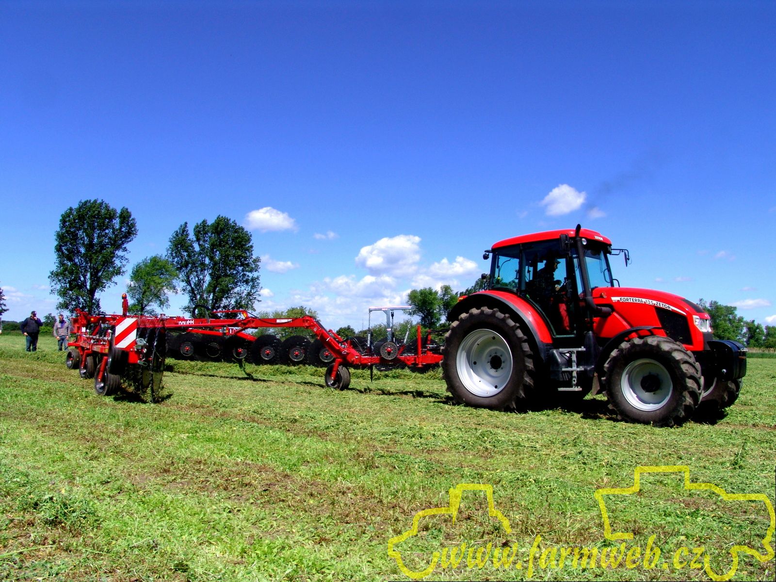

Docela by mě už vážně zajímalo, jaká je s tímto spokojenostsmile Jsou dvě skupiny lidí. Ti, co to bezesně nesnáší a Ti, co by to nevyměnili za "rotorák" ani za Boha. Osobně jsem kdysi měl taky tento "paprskáč" a byl jsem rád, jak jsem ho dal " do žida" proto mě zaráží, že to pořád někdo kupuje. kdyby to přeci bylo tak super, jak tvrdí, tak by podle mě ten stroj jezdil všude a klasické Rotorové shrnovače by neměly šanci..

U nas v podniki mame V14 Tonutti, jednoduchy stroj len ho treba vyladit aby zo zemi nevytahoval aj mrtvoly smile chyba mi absencia nastavenie "pracovnej hlbky" v ciselnikovej forme, zaraza ma dielenske spracovanie hlavne co sa tyka farby ktora sa odlepuje a supe ako keby tam chybal zakladny nater. Inac jednoduchy stroj da sa tym v pohode jazdit 24 km/hod ale postacuje kludne aj rychlost 18 km/hod. Inac mazniciek je tam hocikolko a na tejto V24 to je mazanie snad na pol hodinu smile

Tak slniečkový nieje tak agresívny pri zhrňovaní krmovín ako rotorový ....Na druhej strane pri správnom nadstavení robí rotorový o niečo čistejšiu prácu .Osobne by som volil slniečkový do krmovín s prevahou ďatelovín resp. citlivých rastlín bohatších na listovú časť. Rotorový zasa naopak do krmovín s prevahou tráv.

Na Slovensku mi s tímhle nahrabovali "pár" hektarů v rámci předvádění a nikdy víc už bych po tom sbírat nemusel smile A divim se že přítomnej živočichář to nevypráskal z pole... smile Prášilo se za tím jako by podmítal a vytahalo to ze země snad i krtky smile Řádky plný hlíny a všeho co leželo na zemi i pod ní smile Sběrač obalenej hlínou jako řízek... smile Zajisté z toho bylo kvalitní krmivo smile

tak to bolo určite kvalitne a odborne nastavené.. ja som to videl pri práci a oproti rotoráku tam bolo viditelne menej bordelu.. kolega bol na predvádzačke v kukuričnom strnisku a ked to zvládlo kukuricu,tak myslím, že toto musí brat s prehladom.. v podstate to vystihol C208, všetko je o nastavení stroja..

Tiež si myslím, že je to o nastaveniach stroja. Hrali sa s tým nejaku hodinu a nastavilo sa to pri prvom spustení.
