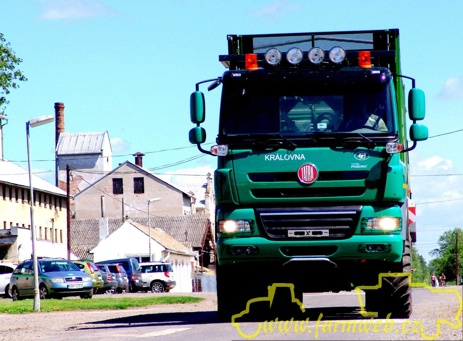

Nevíte někdo jaký je nynější stav Královny potom co ji hodili na bok ?

Tak jsem dvě fotky našel, návěs vypadá v pohodě, ale Tatra je no tom hůř.

No dívám se na ty fotky ,ale nezdá se, že by tam byl nějaký bočák, tak nevím proč to lehlo, spíš to vypada, že se propadlo přední kolo Tatry a pak už to šlo, no a s prodejem nevím jak píše Milda11 je to dost známé auto a každý ví že leželo
Zetor 6211   19.01.2015 20:28:25
Já se někde dočetl že za to mohla technická závada udajně povolil ventil co drží zamčené nápravy ty se pak natočily a pruser byl na světě zda je to pravda nevím..
jarmil   19.01.2015 20:30:08
No podle těch stočených náprav a rýh v zemi by to tak mohlo být

Vidím, že sa tu zhromaždli pár "odborníkov" ktorí žial ani netušia o čom píšu Tak ab ysom to uviedol na pravú mieru: Vodič je v tom absolútne nevinne. Fotky skreslujú a svah je to taký, že sa tam prevrátil aj traktor s návesom aj vlečka za traktorom asi 100m ďalej. Tatra jako taká by sa sama nepřevrátila, to by musel byť dramaticky odlišný svah. Príčina bola v otočných nápravách návesu, kterých riadenie je riešené nie natáčaním kolies, ale celých náprav. Pravdepodobne povolila aretácia a nápravy sa stočili dolu svahom, čím sa schovali pod náves, ktorý stratil oporu a prevrátil sa čím samozrejme stiahol aj ťahač. Tá súprav auž jazdila vo vačších svahoch bez ujmy. Tech. závadu samozrejme nikto nepredpokladal. Odporcovi Tatry samozrejme vždy nájdu "odborné argumenty" proti značke, faktom zostáva, že tam, kde ostatné značky už nedokážu pracovať, Tatra stále pracuje. Tohel je ten komentář co je psaný na fc u foto

Jestli to bylo opravdu tak, jak píše Zetor 6211 a problém byl v řízení návěsu, tak můžou bejt u PaL rádi, že to lehlo na poli a ne někde na silnici. Ten den při nich museli stát všichni svatí.

Podľa mojích info "zaštrajkovala" elektronika a vytočila kolesa na návese...
