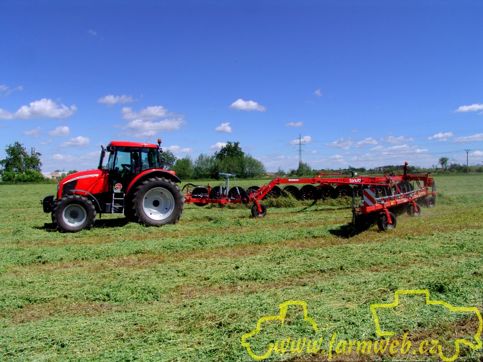

Raskiss   11.05.2014 18:51:39
Co rikaji na ten skulovac? Jaka je asi pojezdova rychlost?
Jiri Rakus   11.05.2014 18:59:22
Místo hádání se ohledně legislativy JD bych prosil o recenze na tento stroj.
Co mám zkušenosti, jsou dvě skupiny lidí, a to ti, co tento stroj bezestně milují a tvrdí, že "rotoráky" jsou jen lobby a Ti, co ho bezestně nenávidi, protože tvrdí, že nefunguje.
Jako výhody to má pěkné, nízký příkon, velký výkon,vysokou rychlost, nenahrabování kamenů, zastane to práci dvou strojů, ale stále si pokládám otázku, kdyby to bylo "best" tak to má drtivá většina. cca 3roky zpět to nabízel i Kuhn, ale již to není schopen dovést ( info přímo z Agrotecu). Amerika a Canada na tom fičí docela hojně. Co pozoruju videa, tak na slámu dobrý, seno taky, akorát nevím, co by to dělalo s jetelem, vojtěškou nebo žitem. Kamarád mi sice tvrdí, že v pohodě, ale mám jisté pochybnosti. Proto prosím o majitele, řidiče, minulé majitele těchto"sluníček" o objasnění
roman7711   11.05.2014 19:33:00
Přidám jednu zkušenost. Loni jsem po tomto lisoval s lisem na hranaté balíky žitnou slámu a doufám, že už tento "nahrnovač" nikdy víc nepotkám. Sláma po žitě byla dlouhá, tudíž ji tento zázrak zamotal jako ručník a když přišla kopice slámy tam kde kombajn zastavil tak mi to vlítlo do lisu a několikrát jsem musel trhat, protože tam kde byla kopice, byla i trochu mokrá sláma(bylo to po dešti, řádky suché, ale v hromadách trochu mokré).
olšik   11.05.2014 20:13:16
Já mám zkušenost s malou verzí která se dá použít také na obracení. Co se obracení týče, tak seno to krásně načechrá,a je to k němu velmi šetrné, ale nedařilo se mi s tím rozhodit pokosy od rotačky. A co se nahrabování týče tak to dělá velmi čistou práci,dokáže vymést kdejakou díru, ale občas to místo načechraného řádku udělá již zmíněný zamotaný ručník a je problém ale jinak spokojenost
Tomáš.M   15.06.2014 22:32:10
Jiri Rakus: tento týždeň sme mali na skúšku Dominator V14, jazdil som sním tri dni a v pohode, akurát že musí do toho človek prísť, zhrnoval som miešanku (ovos, hrach ďatelina) robilo to peknú prácu pri 14 km/hod len som musel jazdiť proti smeru jazdy akým išla kosa, načo sa dá ľahko zvyknúť. Skúšal som to aj v ďateline na sucho a tam sa dalo ísť v pohode 18-20 km/hod, záleží od hmoty. Celkom šikovný stroj, len pár detailov by mohlo byť lepšie doriešených smile
