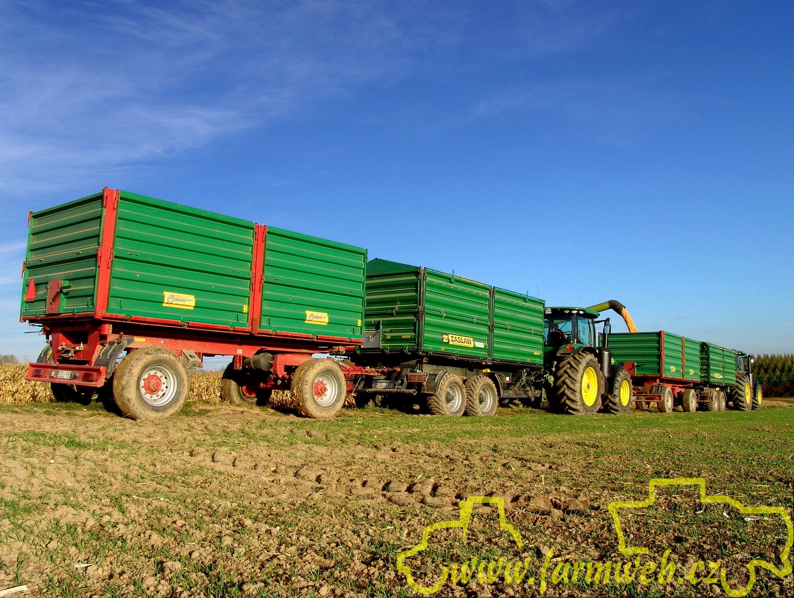

Pekné súpravičky, len jedno neviem, čo by na ne povedala taká slovenská políciasmile smile
Jano SK   28.02.2014 14:55:56
Nasi pani policajti by mohli maximalne zamavat a popriat stastnu cestu. Suprava 2 vozidiel R tahanych za vozidlom T je legalne, maximalna dlzka supravy je 22 m, maximalna hmotnost 40 ton.
George8030   28.02.2014 19:16:15
maximálně 40 tun celková hmotnost soupravy na SK? :) ... Jano myslíš,že toto nemá víc jak 40 tun? smile ...jen ta 8R má víc jak 12tun, tusíš základ 8R traktoru je skoro 13tun smile
Jano SK   28.02.2014 21:40:39
Je to v pohode, traktor 13 ton, k tomu vleky 2 x 5 ton, to je spolu iba 23 ton. Takze moze este dokonca nalozit aj 17 ton obilia a ist na cestu..
Tomáš.M   01.03.2014 12:51:39
Nič nové pod slnkom, že si naša legislatíva myslí že poľnohospodári prenášajú vo vlekoch a návesoch iba polystyrén alebo piliny ...
Jano SK   01.03.2014 14:20:29
Tych 40 ton suprava je platne v podstate celej EU, tu nasi uradnici nastastie neprisli s nejaky zlepsenim. Iba Fini a Svedi maju supravy az po 60 ton ( drevo ? ).
Na druhej strane co som sa hrabal v podkladoch, tak v jestvuje Metodicky pokyn MDSR ( r.2008 ), kde je dost jasne uvedene, ze skupina T, S, R a P ( polnohospodarske stroje ) v suvislosti " s zatevnymi a zberovými pracami " podlieha inému rezimu, cestny organ ma vydat povolenie na zvlastne uzivanie ciest dokonca bez poplatku... to by malo platit do 60 ton. Skusim preverit, ci by stacilo pred sezonou vypytat bumazku na urade, ale tak jednoduche to asi nebude.
