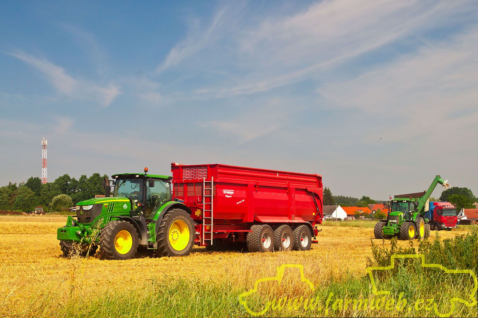

Pěkná fotka smile Ale aspoň do toho Krampe 6210Rsmile
Honda   21.02.2016 10:34:42
Kdyby potkal na poli kopec, tak i to bude málo nehledě na hmotnost traktoru a hmotnost plnýho Krampe...
tomD   21.02.2016 11:19:54
Bude to asi stejné když se tu nedávno řešila 140tka s 20tunou....za mě to teda idealní není, mám 6530 a 165 ledku,65 návěs...přijde kopec a jedu 9-11km v hod ,v opačném případě to zas v 37 stim traktorem cvičí do všech směrů....za mě nebezpečné,nouzouvé a brzdící plynulost dopravy...viděl bych do 20tky 6175R ideal....
Brano   21.02.2016 11:30:02
No snáď nechcete tvrdiť že by to vozil kopcom plné smile
sim111   21.02.2016 12:09:07
Skôr dúfajme, že to nevozil plné dole kopcomsmile
martin96   21.02.2016 12:14:37
U nás taháme Fliegla které vozí cca. 18 tun Johnem 8220 nebo 8295 R a to bych řekl že řidičům to přijde akorát, tyhle traktory. smile
Zetor   21.02.2016 13:37:13
Je to o přístupu, Němci by do toho dali 175ku... Ty soupravy nejsou tak špatný jak vypadají, ale jak jsem říkal minule, ten návěs tomu musí odpovídat z hlediska pneumatik, brzd a odpružení. Ale takový návěs nekoupíte za 600 000 tandem a za 900 000 tridem. Něco takového stojí v tandemu milion a v tridemu milion a půl.
To tomD: v kopci 9 - 11 km/h.... A to je špatně, protože...? 175ka by tam nejela 30... Z kopce návěs cvičí s traktorem... No, asi je chyba na straně návěsu...
To martin96: Je potřeba se na to dívat jinak. Táhnout 18 tun nákladu 300k traktorem a 150k traktorem může být rozdíl ve spotřebě až 30 litrů/100 km. Neboli někde kolem 25 - 30% ve spotřebě. Za rok, to jsou obrovský peníze.
To je právě problém, jak moc lidí nechápe, jaké peníze pak letí z okna v takových soupravách. To pak naprosto bezpečně zaplatí návěs s dobrými pneu a dobrým odpružením, neboli ten rozdíl 300, resp. 500 tisíc v ceně mezi kvalitním a méně kvalitním návěsem.
tomD   21.02.2016 14:38:19
Jasně zetora to máš absolutně pravdu ,strom 21000 rozhodně není nejlíp odpružený návěs na trhusmile ....chyba ,že se vleču 10 ? Protože brzdím provoz ,když tam pojedu 25 jsem.z toho ošklivého useku pryč a mohou mě na rovině předjet smile ...a co se týče stability tak stim 8-8,5t traktorem to je o dost lepší než s mou 7tunkou...
Zetor   21.02.2016 15:17:11
Ale 25 tam nepojedeš dost možná ani s 300 k traktorem.
Dobrá, ty srovnáváš tuším 4válec s šestiválcem, tam ta hmotnost bude jiná. Ale 6175R až 6210R věřím, že se dají dotížit úplně stejně. Druhá je otázka gum, čím širší, tím lepší. Proto Němci obouvají ty 190k traktory na 710ky gumy, to pak jede úplně jinak a rozhodně to bude levnější, než si třeba koupit 7R...
tomD   21.02.2016 15:31:24
Mám 6val nejmenší, hele gumy a záváží v nich bude dělat hodně to je muj největší problém ,souhlas...já mám srovnání jen s čiplou 8430 a ta tam jede 30 na pohodu,to je výkonově jinde....no mě by zajimala spotreba nějaký 180...já jsem klidne na 70 na 100,celou dobu motor jde na plný navýšení...škoda že nevím tu 84
