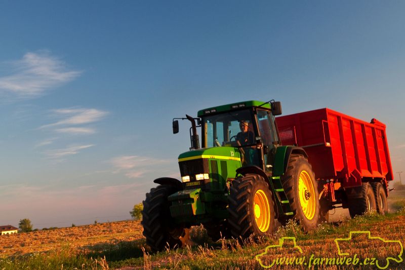

Jen dotaz. Jak to zvládá ten návěs?
Metallica   05.02.2012 21:09:32
Při naší návštěvě s ním neměl žádný problém, více k tomu může říct Štěpánsmile
Stepan   07.02.2012 19:39:46
Motorově v pohodě. Když jedu za JD 7930, oba jsme plní obylí, tak mi na trase 15km (což je naše nejdelší z pole do skladu) neujede. V kopcu trošku ztratím, ale na rovině ho v pohodě dojedu.
Problém u této soupravy jsou bohužel použité gumy na zadní nápravě. Taurus Point8, nafouklé jsou na cca 1,7bar. Při tomto tlaku se chovají dosti měkce a návěs s traktorem docela cvičí. Také mě překvapilo, jaký vliv na to mají pneu na návěsu. Při výjezdu ze zatáčky, nebo jakémkoliv výhybném manévru jsou Alliance Profil 404 mnohem klidnější oproti Michelin CargoXbib. Ve smyslu přenášení sil z návěsu na traktor - boční rozhoupání.
