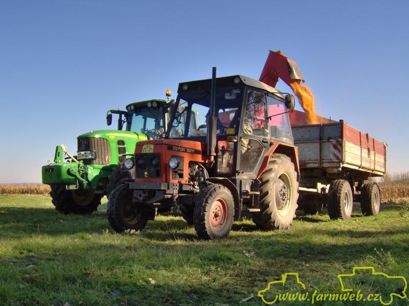

ja sa tomu smejem velky pani john deere dokonca prekladaci vuz a sype do takehoto zetorasmile

deno! službeři a domácí odvoz!!!!smile chápeme?

proč nejezdej ty zetory rovnou pod kombajn?

Neustale dokola omylane vyhody prekladaku si nam jeste asi nepochopil, vid smile

Jaké to jsou teda ty výhody ať se poučím jestli ti to nevadí nám je zopakovat???

Pro Mates11: Moderní překládací vozy jsou nedílnou součástí sklizně obilovin v Americe a již více jak 10 let také v Evropě. Spolu s tím jak se zvyšuje výkon moderních sklízecích mlátiček, tak stoupá také jejich pořizovací cena a také snaha jejich majitelů tyto stroje zaplatit.
Výhody techto vozů zde na Farwebu byly již mnohokrát diskutovány ,ale klidně si je můžeme zopakovat:
1. Díky tomu, že se překládá z kombajnu za jízdy je denně možno zvýšit výkon mlátičky o 20-25%. U 2-3 mlátiček typu Lexionu je to relativně dost peněz, ještě markantnější je to v zrnové kukuřici, kde je více hmoty na 1 ha.
2. Překládací vozy jsou vybaveny širokými pneumatikami a pracují s nižším tlakem na půdu než většina nákladních automobilů . Faktor utužení půdy je zde u některých podniků na prvním místě. Například anglická firma Eurofarms, která hospodaří u nás na asi 9000 ha nepustí na pole náklaďák a vše se odváží překládacími vozy.
3. V řadě případů slouží překládací vůz jako zásobárna obilí, když v podniku používají takovouto dopravní techniku, jako je na tomto obrázku.
Zcela nejlepší jsou velké návěsy za traktory nebo za nákladní auta s velkým objemem korby.
Ještě jednu poznámku k tomu, proč tenhle traktor s tímhle návěsesem není moc ideální pro moderní mlátičky. Ty postranice jsou relativně malé a zpravidla se do takového vozu špatně nasýpá. To by ale mohli potvrdit jen uživatelé mlátiček.

HOŠI VY VŮBEC NEVÍTE já jsem jezdil s 5211 s 9 tunou a vozil jsem ořepku apak obilí z pole do podniku na sušku a vozil jsem na vleku kterej ma 21q prázdnej tak jsem vozil 60-75q a 5211 uplne vlídečku sice jsem musel více krát podřazovat ale jelo to porád a když sjem v pondělí tankoval tak sjem potom tankoval až v pátek smile smile
