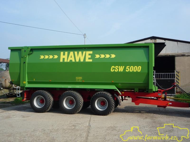

K čemu tam je ten kardan??
Fastrac3220   01.07.2009 21:57:23
Nejspíš to bude na pohon výtlačnýho čela smile
verek   01.07.2009 21:59:27
Kardan - pohon čerpadla - posouvání štítu.smile
Tomas1   01.07.2009 22:01:28
A není lepší řešení jak to má flígl?
verek   01.07.2009 22:04:59
Ten má pohon přez hydrauliku traktoru roztáčí čerpadlo na vozu.
jarmil   02.07.2009 08:30:08
Zdá se mi to nebo je to pravda, vypadá to jako by byly natáčecí všechny tři nápravy
Patrik Chromý   02.07.2009 08:40:04
Ještě sem u tridemů neviděl, aby byly natáčecí naprávy všechny tři. U tridemu bývá natáčecí první a třetí (krajní nápravy). smile smile
Zdenda Deere   02.07.2009 09:32:45
Natáčecí napravy jsou jen první a poslední, prostřední je pevná.. Ještě bych rád dodal, že je to výměný system, proto asi ten pohon kardanem, který na této nástavbě pohání čerpadlo a to otvírá a zavírá zadní čelo a výtlačné čelo, před hydrauliku traktoru jen jen opěrná noha a blokování náprav
Zetor   05.07.2009 10:06:25
Zajímalo by mě, jestli se jedná o výměnný systém, tak jaké nástavby vám na to ještě přijdou, pokud se tak stane...?smile
Matúš.V   05.07.2009 10:10:38
Zetor nie som si presne istý, ale pokial ide o hawe v prípade podvozkov červenej farbe ide o výmenný systém, pokial máš podvozok zelenej farby je to sólo, ale na 100% som si nie istýsmile
Zdenda Deere   06.07.2009 08:51:07
Nevím jak to je s těma barvama, ale myslím, že je to blbost, prodaly jsme několik návěsů a měly červené podvozky a nebyly to výměnné systémy, ale tento kousek má výměnné nástavbysmile
