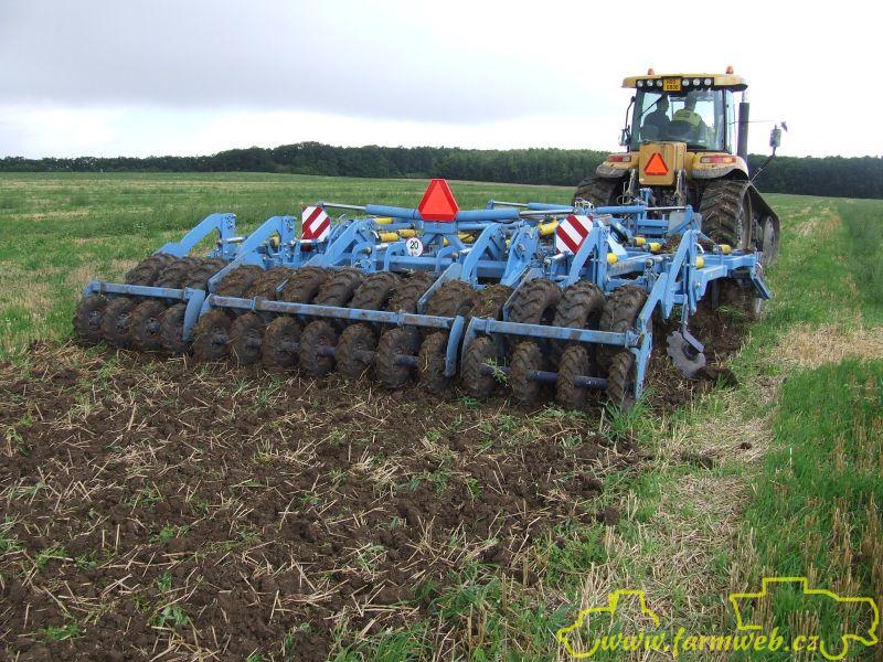

A kto my vysvetlí plnohodnotný efekt tých malých zadných koliesok (z terra vari)smile
Ambr   07.09.2007 15:06:53
to maclos:pokud dobře vidím tak ty maly kolečka jsou přesně mezi velkýma takže je to kvůly utužení celého záběru teda aspon podle mě
OŤAS   07.09.2007 15:28:38
Myslím si že to bude mít hlavně samočistící efekt proti nabalování hlíny.
Miro   07.09.2007 15:34:34
Predný rad kolies je dosť ďaleko od seba a pri kyprejšej pôde to robí vlny po šírke záberu, takže druhý rad menších kolies má za úlohu tú vlnu zmierniť a ako písal Ambr aj utužiť.
Veľmi by sa hodili napr. aj sejačku VS Rapid, kde to tiež robí také vlny a pri sejbe to je horší prípad ako pri kyprení.
