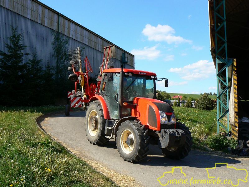

Ake ma oznacenie ten traktor ???? Proxima Plus,Power alebo len Proxima ???
jenda 77   15.08.2010 01:07:18
Mám za to, že proxima plus má PVH a ramena v základní výbavě. Ta naše to tak aspoň má.
BORIS-SK   15.08.2010 09:31:20
Tak to asi nie..........PVH a aj predne ramena je na traktor montovane na zelanie zakaznika,viem to podla toho ze my traz kupujeme novu Proximu Power a je to vsetko za priplatok.
smouki   15.08.2010 10:18:43
Vypadá to jako proxima plus s "oškubanou" kapotou.
jenda 77: Máme jí taky a ramena nemásmile
jenda 77   15.08.2010 12:40:08
Tak v tom případě bych se rád taky poučil jaký jsou v tom rozdíly. Nám když ji dodávaly před cca třemi lety, tak nám prodejce tvrdil, že proxima plus má ve standartu ve výbavě přední TBZ a PVH a zadní šplhací závěs plus plnou výbavu. Doteď jsem ale nepřišel na to co vlastně zetor tou plnou výbavou myslí asi jenom klímu.smile
BORIS-SK   15.08.2010 13:00:41
Tak neviem ci vsetci predajcovia maju v standardnej vybave vsetko rovnake.Niektory maju v zakladnej vybave klimu a druhy ju dava za priplatok.Myslim ze u nas sa predava v zakladnej vybave holy traktor,povinna vybava (zdvihak,ziarovky,lekarnicka,trojuholnik atd. ) a vsetko ostatne co si zakaznik povie je na zelanie cize trba si priplatit.
Tatra-Agro   15.08.2010 13:22:31
u nás ked kupovali tri zetori tak viem že klímu,rádio nato si museli doplatiť...ale čo je sranda že poviná výbava tam nebola len zdvihák...trojuholník,vestu,žiarovky,lekárničku dokupovali
Mozek   15.08.2010 13:43:05
Tohle je bývalá "zkušebna" ze zetoru. Zkoušeli na ni vše možné i nemožné a nyní po několika letech už na ni nechtěli nic zkoušet, tak ji podnik od Zetoru odkoupil. Každopádně co to je, nebo není nevíme ani my a samolepky tam od začátku nebyli.
mates11   15.08.2010 19:14:21
Já myslím že to je Proxima a co se týče rozdílu mezi proximou a proximou plus tak ten je celkem velikej. Hlavní rozdíl je v převodovce co se táče řazení násobiče a vývodového hřídele. Proxima plus má násobiče tak jak když na Crystalu kdežto proxima má jak na majoru a to sáme je i s vývodovým hřídelem. shrnul bych to asi takhle Proxima je novější major a plusko je něco mezi majorem a crystalem. Já mám Plusko 105 a povím vám že neustále mě ten traktor překvapuje jakou má sílu jezdíím většinou jen s cisternou po cestě ale fakt doporučuju.
