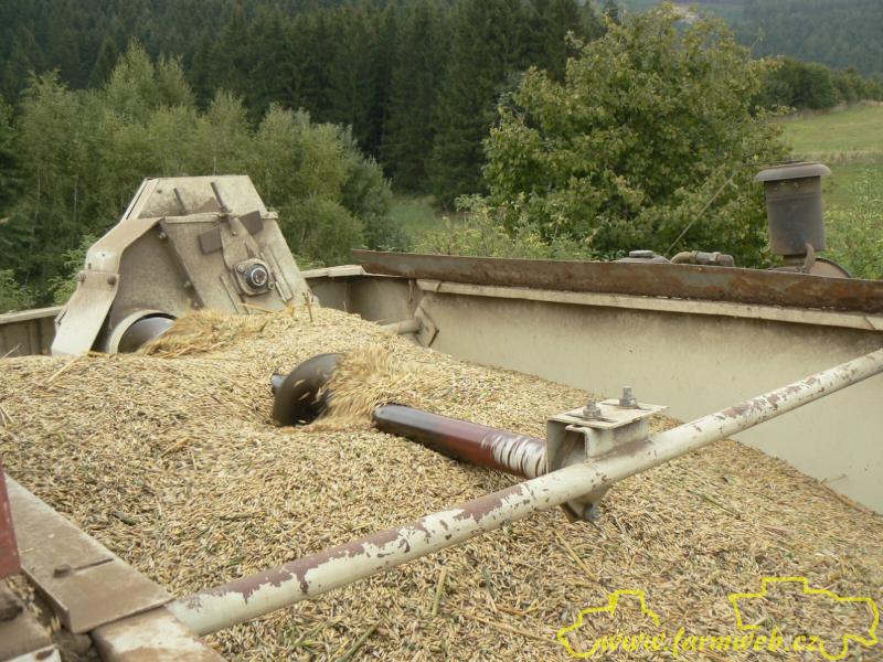

Tomket   05.09.2007 18:34:55
No je to kombajn Fortschritt E514, holt už to není žádnej mladíksmile
OŤAS   05.09.2007 18:50:37
To že je v bunkru taková siláž je tak trochu vinou nerovnoměrně dozrálého porostu a že je tam tolik slámy je spíš moje vina že jsem nenechal pořádně vytřepat kombajn, zkrátka brzo jsem ubral otáčky, aby mi spadly plevy ze žaluzií, dost jsem ho v tu chvílu zahřívalsmile , jinak Forschritty čistily většinou na jedničkusmile
maclos   06.09.2007 08:18:00
Musím súhlasiť s OŤASOM......čistota u forttschritoch je niekedy až neporovnateľne lepšia než u moderných kombajnoch....neviem čím to je, či majú vačšie sitá (samozrejme na prísun takého množstva hmoty ako E-514 zvládne) alebo niečím iným fakt neviem......ale viem že ten kombajn dokáže sypať osivovo čisté zrnkosmile
Samozrejme obsluha sa musí hrať nielen pri nastavovaní ale aj pri jazdenísmile
