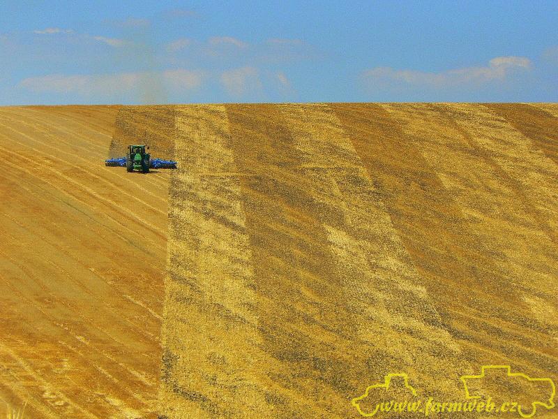

Jako podle pravítkasmile smile , pěkná galerka.smile
osagro   04.02.2009 21:21:11
de vidět že navygace funguje perfektněsmile
UFO   04.02.2009 21:33:29
no nevím jestli perfektně..?..(vpravo )...jinak je to znát s tou navIgaci..rovina jak u Kolina...!!smile smile
johanSK   04.02.2009 21:40:51
a aj ked si všimneš, napojenie tejto jazdy nieje práve ideálnesmile
OŤAS   04.02.2009 21:56:24
Děkuji vám pánové za kladné reakce, vysvětlím tu chybu co je napravo. Tam ,jsme zkoušeli různé varianty přesahů, protože kdo zná jak se jezdí s Rubinem, ví že pokud se ideálně nenaladí, tak má snahu utíkat buď doprava a nebo doleva podle toho která řada disků je víc zahloubená.Po nějaké době ježdění se nám to povedlo a ta jedna jízda je navíc na opravu mezery. Jinak ten znatelný přesah je 40 cm a to z toho důvodu že tohle pole je nedaleko od Bučovic a kdo to tam zná ví že během jedné brázdy jedete do kopce, z kopce, v levém i pravém náklonu, a aby se to nemuselo za jízdy stále upravovat a vznikla tahle rovná lícha, zadali jsme tyhle data a můžu říct že navigace i traktor se s tím popasovaly opravdu na jedničku.
carrera.rapida   04.02.2010 10:02:29
mě by spíš zajímalo, jak to ten JD zvládal .... tzn, jaká byla průměrná pracovní rychlost, spotřeba na ha, jak to bylo hluboko.... a pokud jsou tam takové kopečky tak jak si vedl při výjezdu ...smile ... shodou okolností jsem jezdil se stejnou 8mi metrovkou ale se silnějším traktorem .... a těch 300 koníků toho JD se mi zdá málo .... jestli to má vůbec cenu zkoušet zapřahat do našeho F 930 nebo to bude jezdit 8 km/h a to rubín nedělá moc dobrou práci ....
terrion   04.02.2010 17:31:49
no ja mam dojem že 8530 ma přes 300 koniku jestly se nepletu tak 350
smouki   04.02.2010 17:55:40
8530 má 320 jmenovitý a 355 s power managementemsmile smile
