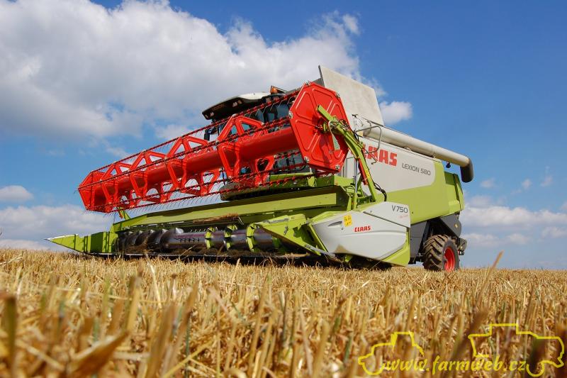

vy mate na 580tce listu 750 no to snad ne?
kdyz ne 1050 tak aspon 900 na tuhle listu vam staci lexion 480 to sem nevidel

u nás maj na 580 lištu C 750 a žadnej problém v tom nevidím smile

no ono je taky někde problém mlátit když se mlátí v kopcích s velkou lištou na nerovný pole je 750 ideál

souhlasím s case 3. V tomto případě je uplně k ničemu 580tka. Bohatě by stačila 550tka nebo i 480tka. Přiznávám že je to nejspíš prvně co vidím 580tku s 750tkou

580-ku mají kvuli tomu, že to má rotory takže kvuli kukuřici. A taky kvuli temu že potřebují trošku výkoný motor do kopců...

Když má užší lištu, tak může jezdit rychleji ne?

Můj názor je že tato lišta je z důvodu terénu v okolí. Motor by měl mít ve velkých kopcích nějakou tu rezervu,protože hodně výkonu vezme odpor pojezdu do kopcesmile

Můj názor je tento: S menší lištou jsou pohodlnější přejezdy, lépe kopíruje terén a kombajn s ní může jezdit podstatně rychleji než s 1050. Nehledě na to, když jsou pozemky menších výměr tak širší lišta akorát ,,překáží".Samosřejmě je to dané členitosti pozemků a jejich velikostí. Když bych byl na hané, tak bych 750 rozhodně nevolil smile .
