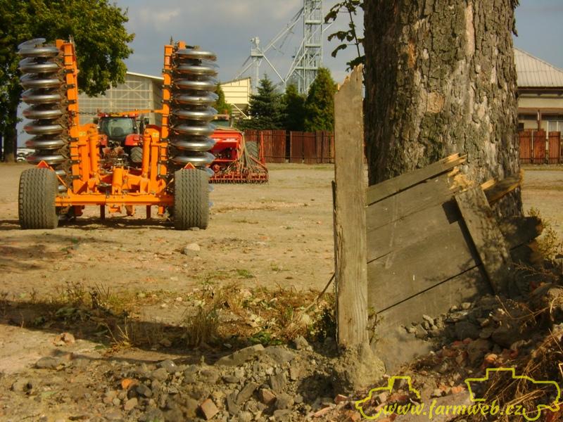

Joska   03.10.2009 18:39:30
omlouvám se pokud můj komentář bude brán jako rejpání ale místo tohoto bordelu na pravo jsi ty disky mohl vyfotit ze strany aby na ně člověk viděl ale je to pouze věc názoru. Jaké disky ještě zkoušejí ??
Ondra A   03.10.2009 18:41:05
Abych pravdu řekl..
Tuto fotku jsem takdle chtěl.Aby na ní nebyla jen SIMBA ale jak ty říkáš ''bordel''.
No Matuš.V mi navrhuje abych řekl vedení na vyzkoušení disky SMS.
Toto jsou třetí disky..
1)X-PRESS 4m.
2)GREGOIRE BESSON 5,5m.
3)X-PRESS 5,5m.
