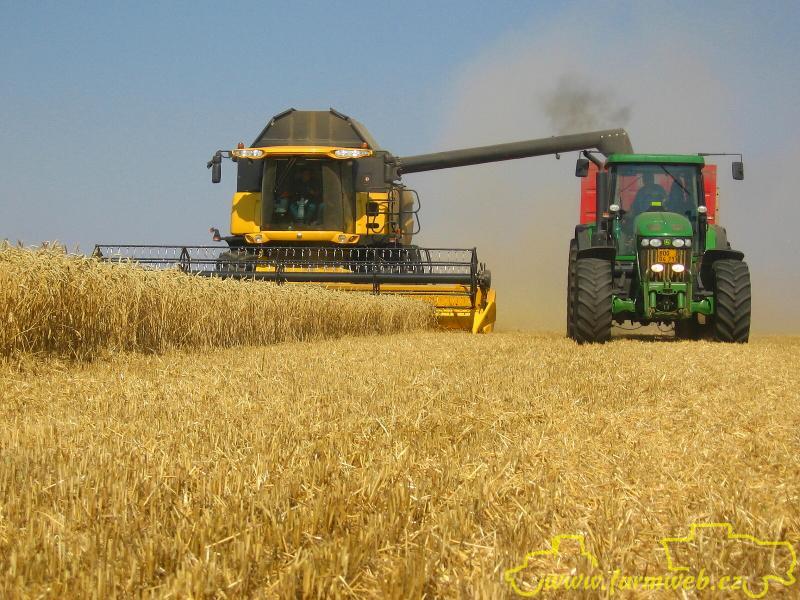

Můžu se zeptat jak to je s tim rozprašováním u NH? koukal jsem že když dělá řádek tak dole rozfouká plevy a nahoře sjíždí řádek až na zem tak bych se chtěl zeptat jestli to NH dělá normál? protože jsem to viděl nedávno. A jestli je to užitečný protože když sbírá se samozběrákem tak kvalitní sbírání veme i ty plevy smile
pepe   15.03.2008 00:30:47
pro Jikora: chlape, jsou tam dany dve hydraulicky pohanene turbiny,ktere ty plevy rozprasuji (v pripade delani radku). pokud se slama drti,plevy se foukaji do drtice a s rozdrcenou slamou jsou rozfoukany po sirce zaberu.
uzitecny to urcite je,protoze 100% nikdy ani s nejkvalitnejsim zberakem neseberes,a je lepsi kdyz je to rovnomerne rozhozeny o poli nez kdyz je to v radcich.je to hlavne kvuli minimalizaci predsetovych priprav, hlavne kdyz pouzivas bezorebne seti tak to ma velky vyznam.snizuje to erozi pudy a kvalita seti je vyssi...

Tak to je slušná fotečka zlutozelená to je onosmile
