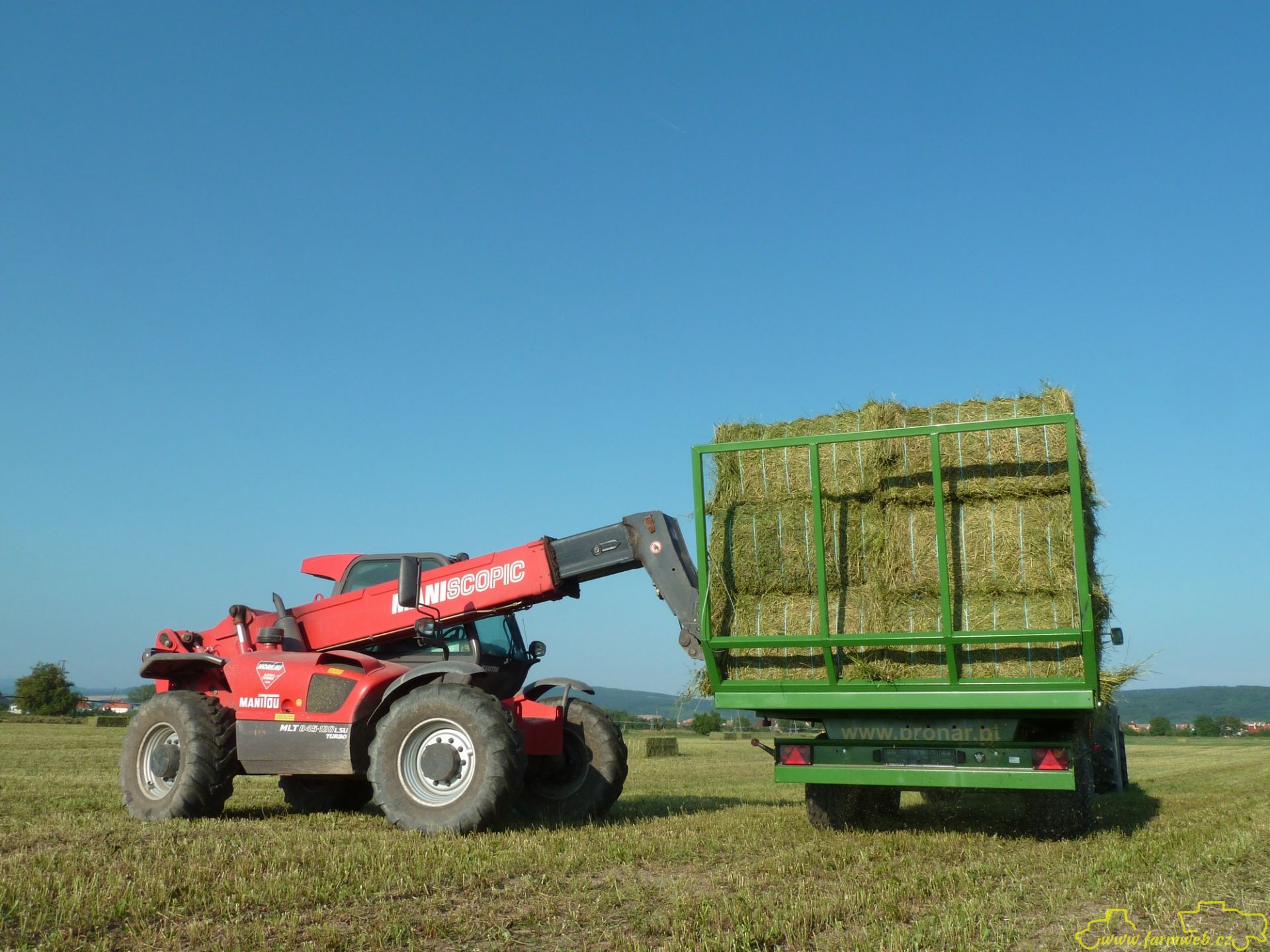

roman7711   10.10.2012 19:29:47
Pronarovi se musí zdát o čertech, když na něj naloží tolik balíků senáže...
sim111   10.10.2012 20:23:50
čo je na tom ved je na to stavaný
Standa P.   10.10.2012 20:29:27
No nevím, spíš je to stavěné na převoz vzduchu.smile smile
neznalek   10.10.2012 20:33:01
pokud je to ta zesílená "M" verze, tak by to mozna vydržet mohlo dlouhodoběji....
roman7711   10.10.2012 20:45:15
Pokud vím tak stavěný je to na nosnost necelých 14t. Jeden balík má určitě víc jak 600 kg a je jich tam naloženo 24, dopočítat si to umí určitě každý sám.smile
cverna   10.10.2012 21:18:11
pre upresnenie je ich tam naložených 30 a váha balíku sa pohybovala do 400kg...
roman7711   10.10.2012 21:22:37
Tak to potom josmile
Honza   10.10.2012 22:01:44
Za ty prachy se může ten polskej werk klidně zlomit. Zavaříme a jedeme dál... smile
sim111   11.10.2012 14:15:27
presne Honzasmile
Brano   11.10.2012 18:08:39
Tak predvčerom som sa rozprával s kombajnistom, ktorý na tomto Pronare viezol malý obilný kombajn, no nejako som sa zabudol spýtať čo to vlastne bolo smile U nich s tým chodí 90 k traktor a vraj to zvláda celkom v pohode smile A že by sa im prehýbal zatiaľ skúsenosti nemajú a to ho majú už pár rokov.
Jiri Rakus   11.10.2012 18:21:33
Jelikož pracuju pro firmu,která je oficiálním dovozce Pronaru do ČR a všechny pronary pocházejí od nás, tak vám povím, že vše má své hranice. "normální verze jsou T-22, zesílená verze je značena T-25. je na něm silnější rám a silnější gumy. Pak je velká 12ti metrová T 23, zesílená verze je 26. M znamená,že je to ještě silnější, konkrétně v tom,že je vyvařená podlaha. Znám pána, co na normálních verzícvh vozí klády a v pohodě. Unese to fakt hodně. Většinou dříve praskne guma,než rám
