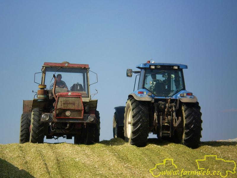

NH8870A   26.10.2009 17:02:24
Dejte na toho NH 8870A tupláky a ten bude šlapatsmile smile Múžu doporučit.
patoo   26.10.2009 17:23:36
Keď už to tu je tak by som mal jednu otázku na tých, čo o tom niečo vedia: Čo je lepšie na šlapanie? Väčšia alebo menšia styčná plocha pneumatík?smile
GTA   26.10.2009 18:27:20
Na šlapání je jednoznačně lepší menší styčná plocha.Protože jde o to , vytvořit co největší měrný tlak na jednotku(třeba cm2).Při zachování stejné hmotnosti dusacího prostředku a použití širokých gum se tlak rozloží na větší plochu a tím pádem se snižuje účinnost.Takže jednoznačně co nejvyšší možná hmotnost a přiměřeně úzké gumy jsou nejlepším řešením.
patoo   26.10.2009 18:27:56
Vďaka za vysvetlenie.smile
