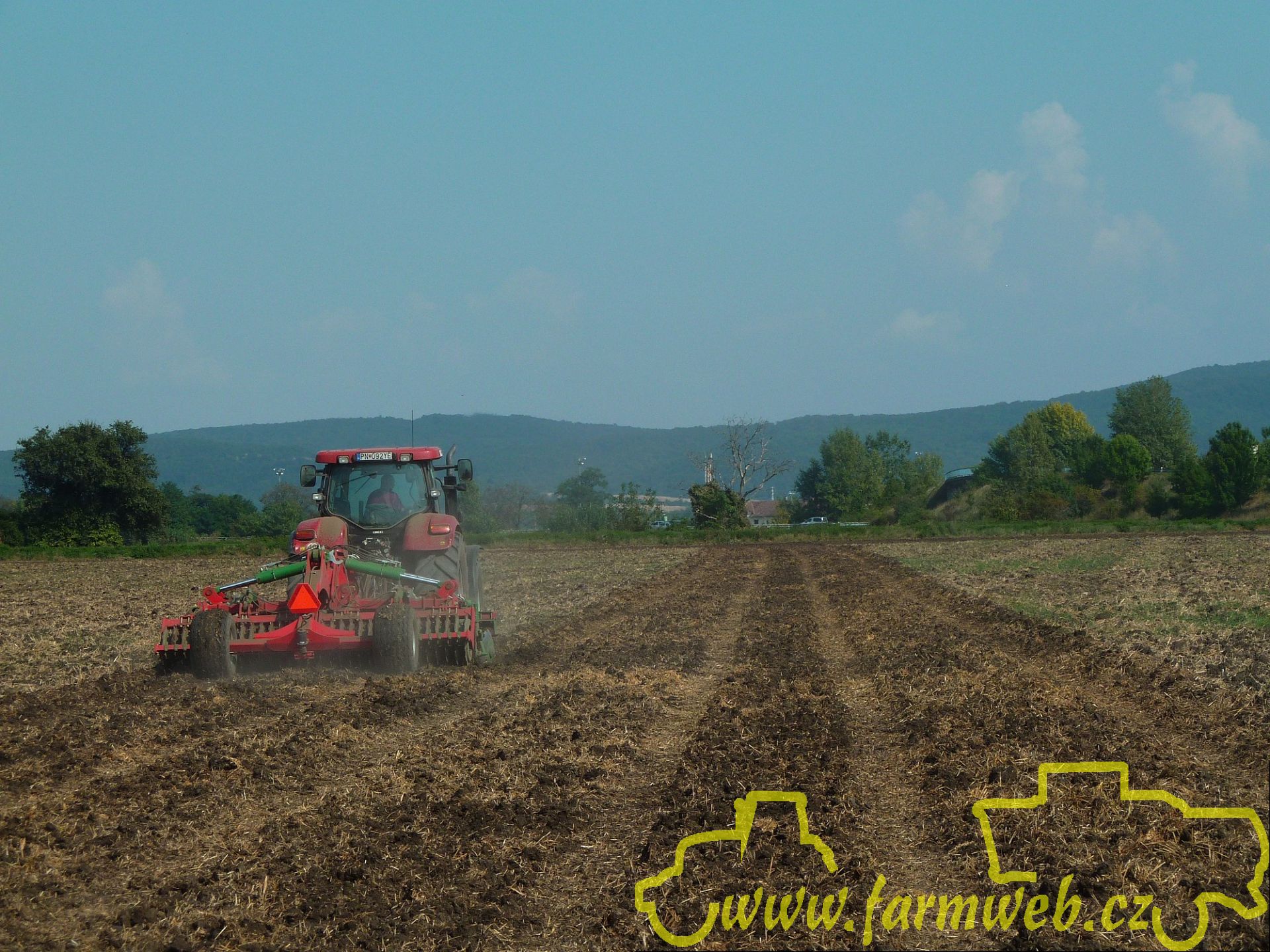

sim111   02.04.2015 20:49:55
To takto vyzerá celé pole? Myslím tie kolaje...
Zoposák   02.04.2015 21:10:32
Taky nějak nechápu proč tahá nápravu po zemi smile
Ares 836   02.04.2015 22:46:37
Podle těch fotek to vypadá, že už nejde víc zvednout.
martinko   03.04.2015 02:00:21
Z takto zníženou nápravou som sa stretol aj keď bol príliš "hrbatý" terén...
Tzn. aby náradie nerobilo po poli vlny a aby sa dala dodržať určitá pracovná rýchlosť , tak sa to riešilo podobne , aj keď tie koľaje nebolo až takto vidieť....
miťo   03.04.2015 10:21:33
Vypadá to, akoby odľahčoval prítlačný valec. Na hydraulickom valci nápravy má založené zarážky takže zdvihnúť by určite šla. Alebo sa mu to pri zdvihnutej náprave húpe.
sim111   03.04.2015 10:30:08
Tak ten čo to bude potom spracovávať napr. na koso bude nadšený...
Honza.S2   03.04.2015 11:11:32
Neznám důvod tohoto na snímku ale podobný problém jsem řešil u Lemken Rubin 9 se záběrem 6metrů. Takto zavěšený podvozek ve zvednuté poloze umí rozhoupat a rozdriftovat celý rám stroje.
Při spuštěném podvozku v plovoucí poloze je zase kvalita práce o ničem.
Z toho důvodu většina výrobců nářadí přechází na konstrukci podvozku mezi diskovou sekcí a válce. Snad jen Farmet má podvozek za válci, Simba také ale tam je jiná konstrukce, robustnější a celý stroj je těžší než třeba konkurenční ve stejném záběru, navíc má stavitelný úhel disků.
Jinak pokud ten podvozek jede po zemi, tak by měl jen plavat za strojem, když tam má pneumatiky jako ten na snímku, není v tom zase problém protože on by nenesel hmotnost celého diskáče, tudíž utužení a hloubka stop není natolik dramatická že následný přejezd by byl utrpením.
