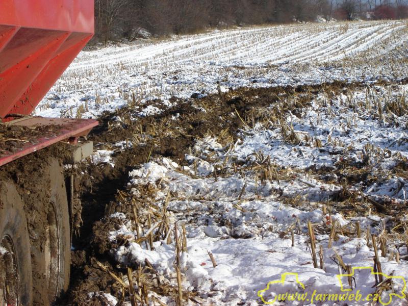

něco pro Martina Hruškusmile ne vážně je to sakra znát flotační pneusmile teda jestli to jsou ,já to takhle moc nepoznám (ps. Martin Hruška určitě ví a snad i napoví)smile

Nevidím jediný důvod, proč by tu nebyla. Aspoň ukazuje za jak těžkých podmínek sklizeň probíhala.

Pro Klauna a další kolegy: Na tomto voze jsou nízkotlaké radiální pneumatiky Michelin 600/55-26,5" Cargo X bib, které může obsluha podle podmínek plnit mezi 2,0 bar - 4,0 bar. V praxi to znamená, že když je tak jak je na fotografiích na poli zvolím nižší tlak. Nejsem si jistý, že takovýhle tlak v Rostěnicích obsluha nastavila!!! Spíš bych typoval 3,5 bar. potom můžete mít na poli větší koleje.
Další vec je ,že můžu v této situaci, která je extrémní, snížit plnění překládacího vozu. Když se podíváte na fotku, tak je vůz naložen s čepicí.
Překládací vůz má 25 m3 s čepicí 27 m3 . Pokud budu počítat 800 kg/m3 x 27 m3 = 21 t nákladu.
Praxe je někdy tvrdá a v Rostěnicích zvlášť. Tyhle gumy jsou super, ale musí se foukat podle situace na poli a podle nákladu. Na to existuje jednoduchá tabulka tlaku v pneu, nosnosti podle rychlostního indexu.
Takže milí kolegové, vše chce své. Sebelepší technika je vám k ničemu, když nevíte jak jí používat a nemáte to v hlavě. Tématika spotřeby a tlaku bude při stoupajících cenách nafty stále důležitější. Ten kdo to pochopí bude mít náskok.
Shrnutí: radiální nízkotlaké gumy mají na poli tu výhodu, že se dají vypustit na určitou hranici. Přitom má traktor menší potřebu tahové síly a koleje jsou menší.
Pokud ale není tlak 2,0 bar ale 4,0 bary, pak je to tlak spíše na silnici= nevhodný na pole. Čím větší tlak v pneu je tím se více blížite silničním pneu s 9 bary. Ty mají na silnici super nosnost ,ale nejsou na pole.
Tlak se dá regulovat, stejně jako náklad.!!!

Pro Štěpána: Všechny testy firmy Michelin i praktické testy několika zákaznímů, mimo jiné specialisty na gumy ing.Poštulky , mluví o výrazném snížení tlaku na půdu. V časopise Zemědělská doprava 2/2007 je článek z testu pneu, kde se 340 k Fendt nemohl hnout z místa při 4 barech v pneu.
Jakmile se snížil tlak na 1,5 bar ,bez problémů vyjel.
Ještě jeden postřeh k tlaku v pneu. Rozdíl ve spotřebě ve výši 40% navíc dělá na poli zvýšení tlaku z 2,0 bar na 4,0 bary.
Nejsou tam jen větší koleje, ale je taky podstatně větší spotřeba.
