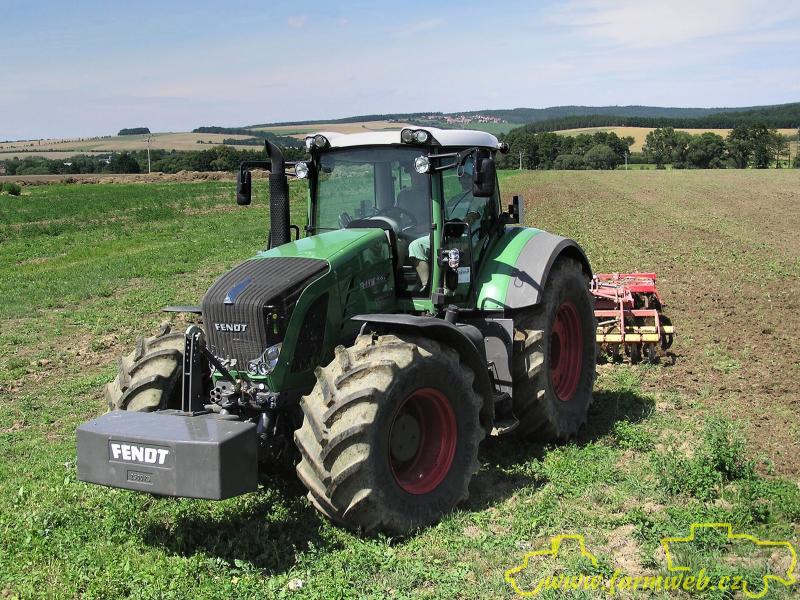

Se divím, že to závaží váží 2,5 tuny. Vždyť je to takový malý kvádr a tak těžký. Nevíte, co je v tom závaží za materiál?
Tomáš Kučera   27.08.2007 19:49:29
Řekl bych že nějakej typ oceli
Tomket   27.08.2007 19:55:44
Nebo olovo ne?smile smile smile
davi111   27.08.2007 20:00:21
nebo platina ne?smile je to normální litina a není to malý!spíš naopak
Tomket   27.08.2007 20:09:49
Spíš je ten traktor tak velkej , že to závaží se zdá prostě maly no.smile
STROJAR   27.08.2007 20:58:20
nechci delat chytreho ale ked to porovnas stym traktoristu je to docela velky a aj ked to asi neni zelezo a to ma 7.8 t / m3smile smile nerikam ze je to zelezo ....ale taky se divim take zavazi vazi vic nez nejakej mensi cheep (dzeep)
smile smile smile
Jakub Medera   27.08.2007 21:19:56
Ano železo má hustotu 7874 kg na m3 tj. 7,9 t na m3,ale musím tě zklamat,železo je širokej pojem,bohužel čisté železo se nepoužívá,protože není dostatečně pevné jak my potřebujeme,pouze jeho slitiny,tohle závaží bude litinový,což teda pro tvoje info je slitina železa a uhlíku jehož obsah je nad 2,14 %smile
Miro   28.08.2007 08:08:21
Raz som sa bavil s predajcom o takom závaží. Tak sme srandovali nech
mi to nechá za plotom že do zberu železa to bude dobré. smile
Vtedy ma usmernil že to je len kocka z betónu a je zaliata v nejakej oceli,
Keď tak pozerám na tú hmotnosť a objem tak by na tom mohlo byť niečo pravdy smile
STROJAR   28.08.2007 09:24:35
to miro : bavime sa tu o tom ze to ma 2.5 tuny a "kazdy" vi ze zelezo a jeho slitiny sou tazsi jak beton smile takze tym padem je beton vyloucen smile smile smile smile
Zetor   28.08.2007 09:31:04
No to vyloučen není, to závaží je z betonu. Jen je uvnitř ňáký železo, ale ta kostra je beton.
Miro   28.08.2007 12:22:58
Strojar, nejako som nepochopil čo si tým myslel.
Tak od oka má tá sranda tak 1,6x0,6x0,7 m, čo je cca 0,67 kubíka.
Takže pri orientačnej hmotnosti ocele (zase len od oka, asi 6-7 ton/kubík), by to
muselo mať okolo 4-4,5 tony. A kedže to nemá tak sú len dve možnosti :
1. Je to vnútri duté (málo pravdepodobné, zložitá výroba)
2. bude tam aj iný materiál ako je ocel.
Zetor : skorej opačne - betón vnútri, ocel vonku, tak ako píšeš by sa to dosť drobilo smile, ale ty si to asi myslel dobre, len trošku inak napísal smile
No ale aby bola istota tak nahrhujem spraviť do toho dieru smile
Doška   28.08.2007 12:25:30
Tad známej dělal na na 718 nechal si svařit bednu a vylil ji betonem a váží asi kolem 400kg.Uvidíte to v jedné mé galerii.smile
cendar   28.08.2007 16:16:50
Myslím,že to jsou ocelový pruty zalitý v betonu. To celý je pak obmotaný plechem,aby se někde kousek o něco neurazil...
