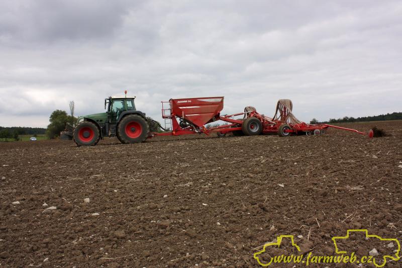

Hele nedělá tohle umístění zásobníku na zrno až moc velkou páku na traktor? smile

taky se mě zdá, že tam nedali nějaký kolečko, ale podle mě to má nějak vystužený

Do diskuse : ten zásobník na osivo ten traktor vcelku optimálně dotížil. Protože jsem se okolo setí tímto 12 m diskovým secím strojem pohyboval, tak jen pár dojmů ... Do zásobníku jsme sypali 6 vaků obilí (asi 3 - 3,3 t), traktor bez dvoumontáží dokázal vyjet i do poměrně velkých svahů (snáze než se 6 m radličkovým Horschem), úspora nafty byla výrazná, výkon na naše poměry značný. Kromě drobných problémů se znamenáky a větším kolísáním otáček dmychadla setí probíhalo bezproblémově. Výsevek, který jsme nastavili, byl skutečně dodržen. Nemohli jsme využít možnost vynechání kolejových řádků, protože náš postřikovač má ramena 30 m (vyhovoval by nám spíše 10 m záběr secího stroje). Konečný výsledek uvidíme, až ty porosty vzejdou. Není to ovšem stroj na příliš malé a členité pozemky a tam, kde je hodně sloupů a různých překážek. Také jsem si pár fotek udělal, možná je sem příležitostně umístím.
