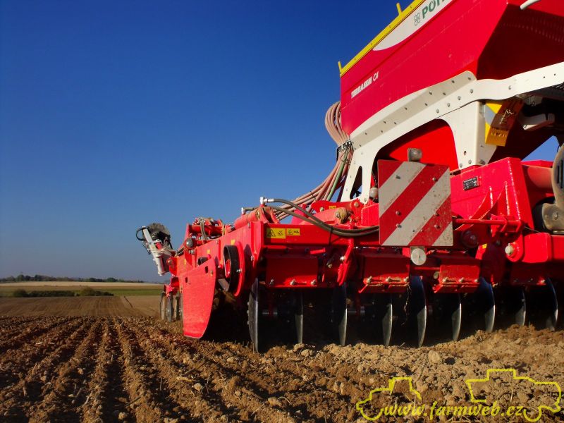

Jak hluboko to má v zemi jestli teda vůbec? Má s tím traktor výkonově problém? smile
Magrixak   25.03.2011 13:48:01
Tak ono zase tak hluboko to mít nepotřebuje jelikož to má dobře připravený..
Traktor to zvlada bez problemů..smile
TomášJ.   25.03.2011 20:14:23
nepotřebuje hluboku, ale tady to nemá vůbec a jestli tak kolem 1cm? Zajímalo by mě jestli by to traktor stejně dobře zvládal kdyby to měl v hloubce např. 5cm?
Magrixak   25.03.2011 21:14:48
Traktor je načipovanej a zvladá to bez problemu i kdyby to měl v hloubce 5 cm!!!
A pokud vím tak by tato řada seček mě být bezorebných a ty přední disky nepotřebuje mít nějak moc v zemi když ma tak to perfektně připravenou půdu..smile smile
Tolik k tomu..
Honza.S2   25.03.2011 21:27:03
V 5cm čeho? Strniště nebo připravené vrstvy? Tady u těchto mašin jsou přední disky k urovnání povrchu popř. rozbití hrud, přípravě seť.lůžka. Většinou jsou k setí do připraveného, něčím, kypřičem nebo disk.podm. takže disky je potřeba nastavovat na hloubku setí. Tudíž se potřeby výkonu výrazně nemění tak aby to traktor neutáh. Pokud ti to nevadí že ti to říkám jásmile Jiná věc by byla kdyby měl jezdit do strniště nebo druhé podmítky a měl hloubku nadoraz 12cm tak by tahová potřeba byla vyšší ale nikoliv tak aby to neutáh zvláště při záběru 4m.
Magrixak   25.03.2011 21:42:24
Ano to vím ,že ty přední disky nesejou že jsou bud k rovnaní půdy a k připravení před. seť lužka ale nač to mordovat v zemi když je takto krasně připraveno..A k rozmačkaní hrud tam také slouží ty kola co sou za dvěma řadami disků a take se uvažovalo že by se stouto sečkou i zkusilo podmítat..Nevim zda tato kombinace se zkoušela set přímo do strniska ,ale to se vše uvidi jak to vše dopadne..A majitel asi ví co si muže dovolit tak nevim nač to řešit za něj..smile
