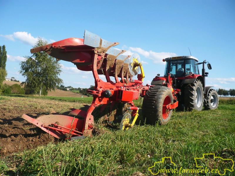

uz tady ten traktor vidim po nekolikate muzu se zeptat proc bylo na tomto traktoru uzito pomerne uzkych pneumatik v dnesni dobe dosti neobvykle pokud tam neni nejaky specificky duvod
téesák   16.02.2009 18:08:36
tak třeba uš jen kůli orběsmile
BUCHYN   16.02.2009 19:46:21
tak v tom nevydim smysl i s sirokyma gumama se ore v pohode ja oru s 650 a neni videt ze by to vadilo
GTA   16.02.2009 20:03:57
650 pneu ještě není žádný extrém.Také záleží na záběru orebních těles.Pokud má těleso záběr 45 cm a pneu má 650, není to tak markantní jako kdyby bylo těleso o záběru 40cm a pneu 800 nebo i víc. A samozřejmě záleží taky na šikovnosti obsluhy.smile
BUCHYN   16.02.2009 20:12:06
zaber telesa mam 35 cm
cévéix195   16.02.2009 21:55:25
Taky záleží na tom jak si upravíš záběr první radlice.To u Lemkena jde a jak koukám tak tady u tohotu pluhu to jde taky.
BUCHYN   17.02.2009 16:31:30
ja mam taky moznost nastaveni zaberu prvni radlice
Magrixak   18.02.2009 19:28:58
Tento traktor taha postřikovač takže ma ůzké gumy.smile
