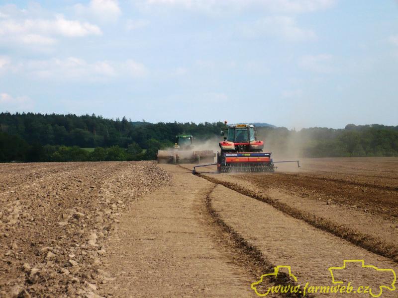

Proc valcuje pudu do ktery teprve seje? a nevalcuje to za nim po zaseti?

to je místo vláčení, dělaj to tak i v dalších podnicích že hrubou brázdu jen uválej a pak do toho sečkou s nákym nářadim přípravnym zasejou, ale třeba to tady má jinej důvod kdyš seje i do neuválenýho a taky se mi zdá že to možná jednou uvláčený je

valcami rozbiju hrudy a sejacka ma rotacne brany takze si podu pripravy

V tomto případě mi to připadá jako pokus, protože na většině fotek to tak nedělají. Utužení seťového lůžka by mělo význam v případě kdy proběhla orba těsně před setím, většinou se toto řeší pomocí Packer válců přímo při orbě. Podle správných agrotechnických požadavků je potřeba hrubou brázdu nechat slehnout zhruba 2 až 3 týdny před setím, toto platí obzvlášť při setí řepky kdy by mohlo docházet k propadu semínek do hlubších vrstev mezi brázdami.

podla man to bdue to co povedal steyr mx smile smile smile

Chtěl bych se zeptat,jestli to válcuje i po setí,nebo to přímo tím secím strojem zavláčísmile

většinou to potom válcují a jenom některé sečky to hned zahrabají teda podle mě ale nejsem si jist

Ano jak píše Oťas byl to jenom pokus on pak valcoval u toho lesa jak mužete vidět v pozadí tam je horší puda.

většinou se stim pak nic nedělá nebo se to vláčí cambridgema, ale sou i výjimky že se to vláčí nebo válí normál válcema jako sou tyhlesmile
