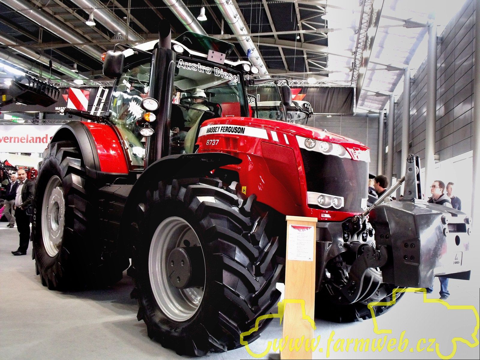

Byl jsem u něj celý den a stejně to bylo málo smile

A shledal jsi na něm za ten den nějaké významné změny oproti 86? smile
Radek 8250   04.04.2014 19:56:57
Krom vyladění motoru a drobných estetických změn nikoliv. Hlavně co nemá chybu je obutí. Jak rozměr tak značka smile
Honza.S2   04.04.2014 20:31:33
Mě se zadály u toho slabší zadní koncáky a skříň diferenciálu. Ještě bych vytknul poněkud průměrně provedené vedení kabeláže a trubek někde pod kabinu.
Jinak dobrýsmile
JoshMarin   04.04.2014 20:39:15
Kabeláž a uložení trubek zde není řešeno nějak moc rozumně. Je to vedeno pod kabinu a tam uloženo do míst kde se dostává člověk jen těžko ... servis atd budou mít pak radost to hledat až se tam něco "načne" a bude se to muset opravit. A skříň diferenciálu je v trošku slabším provedením ale zase není to tak hrozný. Na TechAgru byly jiný perle smile smile
Honza.S2   04.04.2014 20:55:34
S vedením pod kabinou jsou problémy u většiny strojů. Pokud tam dají trubky tak dobře, pokud hadice, tak ty se vyhřejí a prasknou. Výhoda je, že hadici si nechám během dvou hodin udělat. Pokud se dá vytáhnout ovšem.
Jinak se mě líbilo jednoduše řešeno ovládání.
JoshMarin   04.04.2014 20:59:56
často hadice praskají v ohybu či u koncovky. Lepší jsou trubky ale ne všude to jde tak řešit smile Ale chvíli tam vydrží naštěstí. smile
tomD   04.04.2014 21:16:18
Klasika a u MF už zvyk...nějaká trubka či hadice někde pod ?...Sundej kabinu smile
Jano SK   04.04.2014 21:50:20
TomasJ: jedna dost podstatna zmena tam je, kedze koli nej je vôbec nova rada MF 87... Novy motor splnajuci emisnu normu Stage IV ( SCR + EGR bez DPF filtra ).
Okrem toho je nove aj navysenie vykonu, ktore dotaraz nikdy nebolo na DynaVT ( boost + 30 HP), funguje postupne od 15 km/h, od 22 km/h je max., alebo odber min 40 hp cez PTO alebo hydrauliku. Inak iba nejake drobne dizajnove zmeny ( prietok vzduchu chladicmi a pod.)

Uzasnej stroj.smile

Tak doufejme, že motor bude už na vyšší úrovni a po 2000 mth nebude muset docházet k jeho kompletnímu převložkování smile
To jednoduše řešený ovládání je vtip? smile MF to má tak jednoduchý, až to po pár dnech začne líst na nervy. Jediný co přibylo do toho jednoduchýho ovládání je další páka navíc, takže nyní už ten traktor můžu ovládat dokonce 3 způsoby. To už by snad bylo snažší to udělat jako Fendt. Specialitka MF se směrovkama vpravo pod volantem taky zůstala. Klimatizace na střeše místo od podlahy taky. Asi je to levný no. Ale MF už je snad poslední co to má. (možná i valtra, nejsem si jistej).
Ke gumám - jsou hodně dobrý to ano, ale pokud máš srovnání s Michellinama, tak se pak už není o čem bavit co je a není dobrá guma. Ale tak určitě lepší než ty Mitasky na tom Axionu smile
Honza.S2   05.04.2014 11:27:38
Pneumatiky vůbec neřeším, ani u jednoho vystaveného stroje se není o čem bavit.
Když bych měl do něj jít, stejně bych si tam nechal objednat Michelin XBib, nepůjde li do orby ani dopravy tak rovnou 800 nebo 900.
Mitas měl Axion, měl je i Magnum 370. I když s Mitaskama nijak zatím problémy němám, jsou i horší renomovanější značky.
Tady je to jen o tom, že si Mitas udělal spolupráci s Claasem, Valtrou, dělaj i s Case, tak prostě tak nakonfigurují traktor na výstavu.
Jinak bych byl rád, kdyby se k tomu ovládání vyjádřila i nějáká obsluha, pokud tu je, než .....

George8030   07.04.2014 11:54:06
okukoval jsem tento traktor na výstavišti a musím říct,že je to velice zajímavej traktor a své zákazníky si určitě najde. Otázka, zda 400hp v klasických kolových traktorech ano či ne? To je asi na HODNĚ dlouhé diskuze, kdy co člověk, to názor. (kord tady na tomto webu smile )smile
