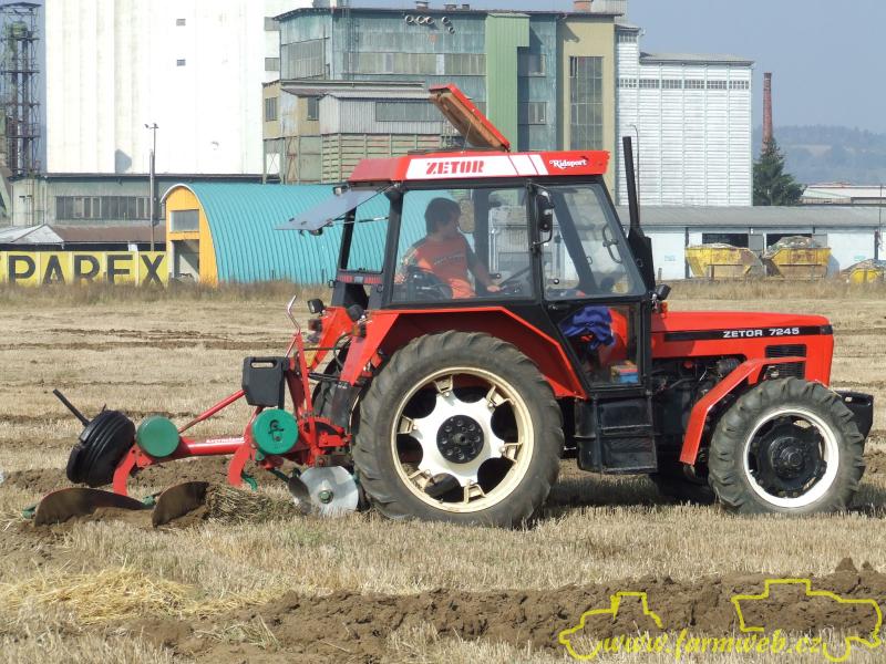

kdyby měl original zadní kola tak je to pěkná 7245 (pěkne foto)

každý jeden traktor ktorý súťaží je na "kultivákoch" myslím, že z toho dôvodu aby nebola stopa v brázde široká, teda nezasahovala do oráčiny..ak sa mýlim poopravte ma

A kola uzká i proto, aby se dal trkator sladit s pluhem osa traktoru s osou pluhu. Když jsou kola blíže k sobě tak se nemusí pluh ani utahovat na ramenách a právě na orbě soutěžní by to byl problém tam musí být pluh volný.
