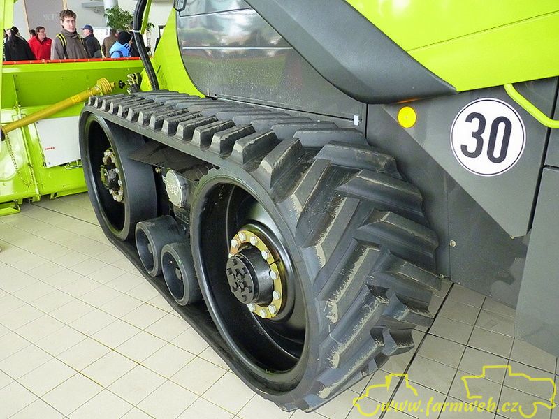

Prosim, nesniží se těmi pásy rapidně světlá výška kombajnu? Velmi pěkná galerkasmile

chcel by som sa spýtať ako funguje princíp týchto pásov sú na tých kolesách záberových niejaké drážky proti kĺzaniu pásu a ak hej tak na obidvoch alebo je to len na jednom

To koleso bližšie k objektívu mi príde akési frézované. Takže asi to bude proti kĺzaniu.

všimol som si to aj ja ale na tom druhom to už nieje a keď si všimnem pás pri tých malých kolieskach tak tam žiadne vrúbkovanie nieje aspoň s tadeto to tak vidno

ZetorSK - drazky su na zadnom pohananom kolese - su na to, aby mala kadial unikat voda a blato. Pas je napnuty cez hydraulicky valec ( system ako u pasakov CH a JD ) medzi zadne a predne koleso a tak je zabezpeceny prenos sily ( nie priamym zaberom do blokov na pase)
