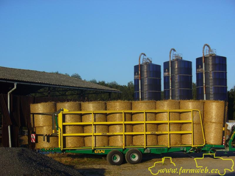

tohle je úplně luxusní vůz smile ...na Lánech ho taky máme,tahá ho s Proxima 8441 a dělá se s nim prý dobře a hlavně rychlá práce,dobře promakané smile

No moc dobře promakaný to teda nenísmile

dle čeho soudíš,že neni promakaný? nebo nějaké tvé zkušenosti záporné? zajímalo by mě to ...kdyžtak SZ

Několikrát se stalo při nakládání, že ta první řada spadla, naštěstí dopředu a mimo traktor...A co teprv kdyby spadla ta poslední řada...Dejme tomu, že právě nakládáš 4. řadu a posunuješ pás, ta poslední ti spadne a je hotovo...Můžeš otevřít zadní čelo a ty balíky co spadly posunout na pásu, aby spadly ven. Pak zase zavřít čelo, pás posunout zpátky dopředu a zase ty balíky nabrat. Tohle vidím jako velký mínussmile Měli na tom udělat podobný zařízení proti převržení balíků dozadu jako má Arcusin na hranatý balíky.

to ale neznam zatim žádný takový vůz na kulaté balíky,který by to měl a to co tady píšeš,tak teda nevim,ale ten kluk co s tim jezdí si na tohle vubec nestěžuje a to sbírá i ve svazích ....a koukam nemoc vozit 8 řad je i zde na fotcesmile ale jak jsou tam takhle namačklé,tak nevim jak na tom je při otvírání to zadní čelo,když je to namačklé takhle

To bude tím, že moc výrobců samosběracích vozů na kulatý balíky není...No, ale já to vím...Se na to koukni pořádně jak to vypadá, když jsou 2 balíky na sobě, to už samo o sobě jde vidět, že to nijak moc stabilní nebude a navíc, když sbíráš balíky jezdíš napříč polem tudíž přes brázdy...Zase tak moc namáčklý nebyly, byly to balíky o průměru 130 cm. Nemoc to není, je to jen 100 % využití vozu a tím, že jsou vzadu balíky opřený o čelo a vepředu to držej vidle, tak máš zaručený, že ti nikde nepopadaj

vůz je dělaný na 2x7 ...tudíš 14 balíků...tady je 16,takže je to nemoc vozit 8 řadu,ale zase bych se i dokázal přiklonit k tomu lepšímu využití vozu ...ale když máš balíky o průměru 130cm nebo širší,tak když jsou na sobě tou hranou plouchou,tak nevidim moc problem v tom,aby padaly ...to třeba vůz na balíky od SMS Rokycany,kdy sme tu taky rozebírali provedení vozu (že nebylo moc šťastné) tam jsou na sobě tou kulatou hranou a taky o nic opřené a tam se dávaji dva a třetí na ně do mezery a to je umění jet,aby nepopadali ....tohle je proti tam tomu vozu 100x lepší smile aspon já to tvrdim a budu to tvrdit!!! a jak řikam u nás tenhle vůz jezdí dobře už 3 sezonů určitě,né-li víc (sena balíky,sláma) a bez sebevětších problémů

To si vyčetl kde? Každej normálně přemýšlející a uvažující přijde na to, že vše se odvíjí od toho jakej průměr balíků nakladáš...když budeš vozit 180tky tak tam těch 7 řad balíků narveš stejně natěsno jako 8 řad nějakejch 120tek nebo 130tek....Ale když vozíš menší tak proč to místo vozu nevyužit...Máte třeba v Lánech jinej. Dělají se menší a tohle je ten největší...Koukni se na stránky Fagusu Praha a zjistíš víc...Kdybych to neviděl na vlastní oči tak sem nepíšu, že ty balíky z toho padaj. Je to dobrej vůz, ale je to všechno "CITOVKA"

to jsem vyčetl z prospektu,který přišel s tim vozem! tady má s tou proximou nabraný plný vůz nějak kolem 10ti minut ...vim,že mu to agronom měřil!!!! a máme tenhle úplně samej ...a balíky děláme na 160 šířku,tak nějak ...a vozí tam taky 8 řad a měl by "JEN" 7 řad ...

na a tohle byly jen nějaký 120tky nebo 130tky...Já byl u zaškolení obsluhy a chlápek od Marka z Helvíkovic na tom vozil i 18 balíků...Jak říkám vše je o průměru balíku...vůz váží 4 tuny a naložit na to můžeš myslím 10 tun, byl to předváděcí a výrobní číslo to mělo jednomístný....

normálně jsi mě donutil ,až zítra přijdu do práce,že si najdu ty věci od toho vozu a zeptam se toho kolegy co s tim jezdí,aby mi to řekl smile ... ale máme staré vozy na balíky 2x5 a naložil jsem fůru o jednou tak delší dobu než on tuhle smile a to si nemyslim,že jsem nějaké jelito :D ...ale to provedení vozu a pokrok v technice je znát

Pokrok možná jo, ale jako velkej nedostatek vidím právě to padání balíků...2 na sobě nejsou zrovna stabilní...možná u vás ty 160tky jo, přece jen jsou o 30 cm v průměru větší...ale co jsem viděl já tak 120tky nebo 130tky se rozhoupou a když nespadnou je to zázrak...

a navíc já ti tu v téhle debatě nikdy neodporoval v tom,že nemáš pravdu v tom,že průměr balíku nerozhoduje!!! rozhoduje a čim větší = lepší stabilita,ale to beru ,že oboum dojde jako samozřejmost!!!! ael rcyhlostí sklizně a provedením a jak u nás šlape ten vůz,tak jak to s nim ten kolega s tou Proximou umí,tak trvdim,že je to výbornej vůz oproti jinym výrobcum a jejich výrobkům!!!
