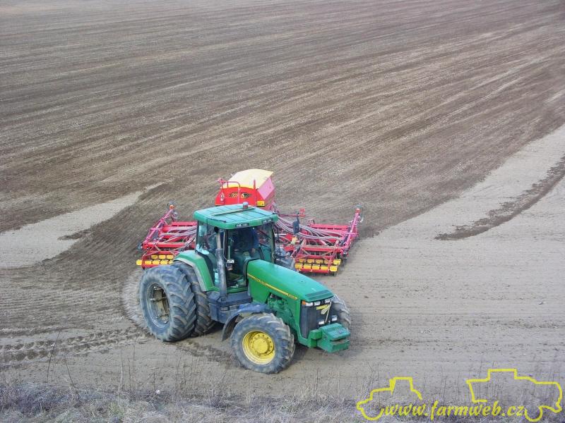

Ten bude mit kliny jako blazen a nebo bude pěkně přesivatsmile

No nic ve zlim,ale já měl za to,že se první sejou souvratěsmile
Martin 82   06.04.2008 14:49:55
každý má jiný styl setí. Já se přikláním k tomuto způsobu, ale více se proseje smile
Libor169   06.04.2008 14:55:07
Podle mne je to dnes jedno né. Je to bezorebka, tak mu vůbec nevadí že si souvrať přišlápne.
Jakub Medera   06.04.2008 17:41:35
To warrior: nevím co je ti na tom k smíchu,ale tady na tom jsou před secím ústrojím disky pro přípravu,takže to přejetý si potom znovu připraví...Neřeknu kdyby se jednalo o holej secí stroj,ale co se ti na tomhle nelíbí to nevím...Takto seje kde kdo a nic na tom špatnýho není...
Zetor   07.04.2008 10:54:00
Jakub má pravdu, on si to zaseté tím Prontem znovu rozhrabe. A navíc se v tom zasetém točí a kolama to spíš taky vyhrábne, než smáčkne. Ale také jsem viděl, že se Prontem seli nejdřív souvratě. Asi vědí co dělaj....
Zdenda Deere   07.04.2008 11:46:28
Technická poznámka- to není Pronto. Taky první seju s 6 CO první plochu a uvratě naposled- 4 krát a neřekl bych, že nějak extremně proseju, zrovna tolik, co když děláte první uvratě. Většinou totiš předemnou připravuje 6 terrano a ten mi to nekonec obtáhne 4 krát dokola a tak se mám čeho držet, abych ve špicích a na úvrati nepřesévalsmile
Zetor   07.04.2008 12:44:52
Jo pardón, moje chyba. Ale tak sečky jsou si podobné, přípravu mají obě a podobnou. Nevím no, zas si říkám, že ty lidi to musí mít vyzkoušený, když to tak stále praktikujou. A když to na tý souvrati vyroste míň, tak to zas může mít spoustu příčin. Ale ten postup, kdy je sladěnej záběr stroje co připravuje a sečky je v tomhle určitě výhodnej.
