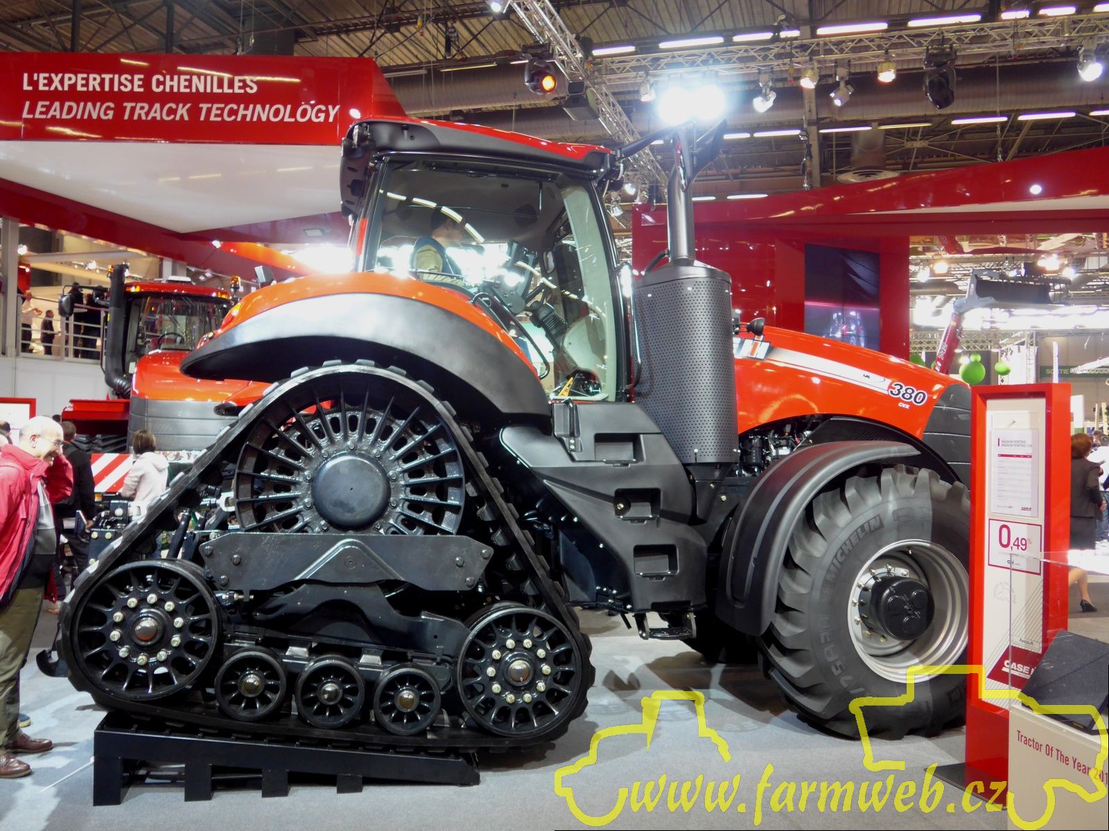

Bomba, jsem zvědavý kdo se první odváží a zakoupí ho u nás v ČR
Honza.S2   16.03.2015 10:25:13
Chystá se menší kolečko, poprvé se má ukázat letos na jaře. Je vidět že tu zapracovali. Vynikající to může být na překládací vozy, těžké secí kombinace a náročné tahové práce u menších zákazníků.
Milda11   16.03.2015 12:02:36
Je nějak jinak řešený celý zadní portál nebo je nasazen pás místo kola??
Honza.S2   16.03.2015 13:39:14
Přepracované na pásový podvozek. Kolová verze s pásy nemá nárok dlouhodobě vydržet. Už se o tom přesvědčuje i New Holland.
Jano SK   16.03.2015 16:20:26
Honza.S2 - prepracovane na pasovy podvozok - znemana to, ze to je iba pre pasy a neda sa prehodit na zadne kolesa ?
Ak je to jednoucelovy polopasovy stroj, trochu mi chybaju argumenty, preco by si zakaznik nemal kupit maly pasak od JD alebo CH ( bavim sa o technickych veciach, nie o tom, ze zeleny alebo zlty ma zakaz vstupu)
Honza.S2   16.03.2015 19:00:38
Jano SK: Podle informací které jsem získal v pátek varianta záměny kol za pásový podvozek možná nebude. A také proč... Jistě znáš fakt že u pásových strojů je větší namáhání hnacích ústrojí, u verze change pásy/kola rozdíly v rychlostech, nutnost použít zesílené nápravy atd. Již se o tom přesvědčili u New Hollandu, kde byla možnost záměny kol za pásové jednotky, bohužel s ne příliš velkým úspěchem.
Co se týká důvodů proč si nekoupit rovnou menší dvoupásák s diferenciálním řízením, to nevím, to bude záležet na zákaznících co si zvolí.
lexion770   16.03.2015 19:54:58
Na DOD AgriCS v Hustopečích nám vysvětlovali, proč výrobce zvolil takovou kombinaci kol a pásů.
1) Při zatáčení nejde smykem, ále točí přední kola, takže lepší komfort otáčení aniž by hrnul hlínu.
2) Přední náprava může být odpružená díky zachovalým kolům.
3) Má lepší stabilitu než konkurence s dvěma pásy.
Myslím, že dosti kupců si tento stroj najde :) Tak doufám, že ho vystaví na Case dni.
Jano SK   16.03.2015 21:16:49
Este by som doplnil info od AgriCS :
1. pri zatacani ide smykom, vsekty body mimo kruznice otacania hrnu - bezpochyby menej ako na pasoch, ale hrnie - otazka je polomer otacania.
2. male pasaky JD aj CH maju odpruzenu prednu napravu, CH ma odpruzene aj kladky podvozku
3. Co je to lepsia stabilita ? Konkurencia sa prevracia do boku, dviha sa jej predok ?
4. Stycna plocha pasov na tejto kombinacii je odhadom 40% mensia ako na JD alebo CH, takze sa straca hlavna vyhoda - velkost stycnej plochy, prenos vykonu a pod.
Skor by som to videl ako alternativu voci dvojmontazam, co by asi tak zodpovedalo stycnej ploche, nie je problem so sirkou.
